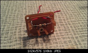

Ребят еще подскажите по дыммашине, все форумы прочитал и сделал дыммашину с куллером место поршня, вместо нитки нихрома поставил резистор http://rctank.club/attachment.php?at...747271&thumb=1 тока в радиотехнике мне дали другой по цвету и другими полосками фото выложу позже, сказал продавцу 0,25 Вт 15 Ом и он мне дал резистор. Дыма выходит совсем мало, резистор греется видимо недостаточно. Подскажите может есть в продаже какой то готовый бюджетный дымгенератор. Может кто то разбирается в резисторах и может определить по полоскам на нем что это за резистор и какой нужен мне. Фото будет вечером
Дело не совсем в моторах,а в ШИМе. Поэтому и жужжат. Звук опаздывает скорее всего из за особенностей платы,многие говорят про косяк звука на тайгене. Резистор 15 ом мне кажется это много,но честно не силен в доработках дым машин,имхо бесполезный девайс. Маркировку резисторов можно найти в интернете,просто забейте в поиск эту фразу.
Почитайте тему Kostyanchik'a с 11-го поста,там есть и про доработку и ссылки на комплектующие. http://rctank.club/showthread.php?14...-(Kostyanchik)
Тему Kostyanchik'a как раз и изучал вот фотоВложение 11386
резистора который мне дали продавцы. serdjik порекомендуйте мне тогда какой резистор мне нужен по вашему мнению. Я в электрике соображаю как в Китайском алфавите.
Мне дали резистор 15 Ом 1%, а на фото у Kostyanchik'a 15 Ом 5% . В чем выражаются эти проценты?
В этом деле 10% вполне допустимо. Это- допуск отклонения значения резистора в %-х от номинального значения.
Как вариант, за основу можно взять http://rctank.club/showthread.php?31...FB-BURN-EFFECT В своё время, я его встречал в наших интернет магазинах.
Вот еще готовый, относительно недорогой ДГ http://www.rctankelectronics.com/sto...moke_Unit.html но за бугром.
Резисторы копеечные, можно взять на 10 Ом, 5 Ом, 3 Ом, 1 Ом и попробовать, от большего к меньшему. Полностью согласен с Серджиком, возможно 15 Ом многовато.
Я боюсь чтобы плата не сгорела от таких экспериментов
