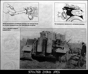

Коль тема называется "Новичок" спрашивает и тд) позволю себе задать вопрос: где можно поискать информацию по натяжке гусениц? Интересует когда стоит сказать себе стоп, больше подтягивать не надо!)
подымаешь танк и смотришь если провис 1-3мм это норма
Натягивать гуслю как тетеву не нужно, должен быть провис в стоячем положении танка.
Как правило, провис проходит от ведущего до 2-3 опорного катка. Лучше посмотреть фотохронику.
1-3 мм это максимальная высота провисания в центре или равномерно расходящаяся от 3 до 1?
в центре

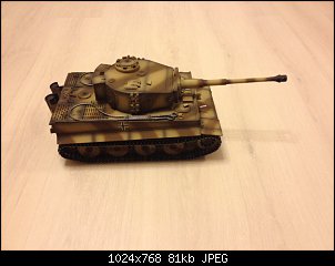

И еще один вопрос: заметил, что у Евгения на опорных катках нет ... хм...черного резинового обода, как и у меня... Это правильно???)
Вообще-то для каждого настоящего танка существует "Руководство по эксплуатации"
Вот напр для Т-34 http://forum.valka.cz/attachments/78/T-34-manual.pdf Там все регламентировано по уставу.
А по жизни, действительно нужно смотреть см по фоткам.
Не совсем понятно, "как у меня?" А потом опорные катки были разные, в зависимости от периода изготовления танка, были и обрезиненные и металические.
Самому стало интересно
Цитата:
При нормально натянутой гусенице её верхняя ветвь должна лежать средней частью на опорных катках без
провисаний. Однако степень необходимого натяжения у гусеницы определяют, исходя из характера пути. При
движении танка по хорошим шоссейным и гудронированным дорогам натяжение должно быть несколько
больше обычного (нормального) при движении же по песчаным и грязным дорогам — меньше нормального.
При этом следует помнить, что чрезмерное натяжение гусениц приводит к преждевременному износу
движителя, а иногда и к разрушению проушин траков, а также деталей направляющего колеса, бортовой
передачи и ведущего колеса. Но и чрезмерное ослабление гусеницы также может привести при поворотах танка
как на асфальтированных или булыжных так и на мягких грунтах к разрушению узлов ходовой системы
(вследствие возможного заклинивания гусеницы на ведущем колесе).
Благодаря одному из участников данного клуба, не буду тыкать в него пальцем это kostyanchik, во вторник стал счастливым обладателем Танка Taigen Tiger 1 ... И он очень визуально похож на танк Евгения )))
Саш, дай фотку и ребята поймут о чем идет речь + проще станет отвечать на вопросы.
