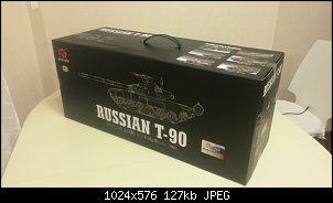

    Всем привет!! После того как первая партия Т-90 от ХенгЛонг прибыла в Россию, я не удержался и стал обладателем этого замечательного танка. Покупал в магазине rc-today. Магазин очень хороший, делаю в нем уже не первую покупку. Тут все как положено: чек, гарантия 1 год, двухнедельная возможность обмена товара, бесплатная доставка, в общем все то, что присуще цивилизованному магазину. Ну а теперь о самом танке. Забегу немного вперед и скажу, что компания ХенгЛонг не стоит на месте и кроме выпуска самих танков, занимается модернизацией различных узлов танка, в частности электронной части танка, но обо все по порядку. В общем поехали:
    Фирменная упаковка радует глаз:

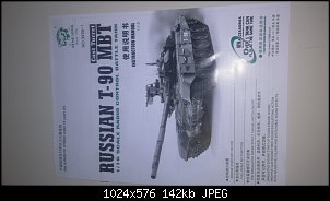

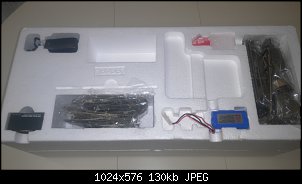

    Вскрываем ее и видим следующее аксессуары:

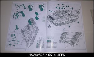

    Далее по порядку:

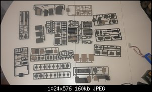

    Огромное количество различного обвеса для танчика:

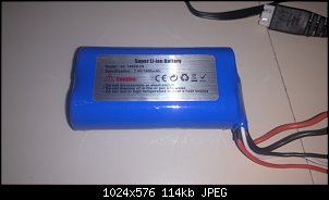

    Аккумулятор и зарядное устройство. Своего рода Ноу-Хау. Аккумулятор теперь литиевый на 1800 mАh с простенькой зарядкой для него. Для ХенгЛонга это явный прогресс. Однозначно плюс!!

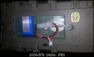

    А таким вот интересным способом аккумулятор располагается в танке:

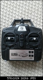

    Далее, снимаем верхнюю пенопластовую крышку и видим пульт, который тоже претерпел изменения:
    Работает от 6 батареек типа АА. Рабочий триммер только правый нижний, с помощью которого можно отрегулировать уводы танка при движение по прямой. Добавлены две торцевые кнопки, предусмотрена возможность дистанционно включать дыммашину и регулировать громкость звука. По звуковому оформлению нужно отдельно сказать. Во первых, звук стал более копийным. Перестаешь узнавать тот самый старый добрый ХенгЛонг с его тракторным звучанием. В этой версии уже все серьезно. И второй момент. Прямо с пульта можно выбрать два типа звукового оформления. Это либо Тигр 1 либо Леопард 2. Звуки меняются в реальном времени, можно на работающем танке изменить звучание. Мне эта фишка очень понравилась. Еще один плюс в копилку фирмы ХенгЛонг, молодцы, не останавливайтесь на достигнутом.

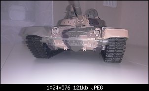

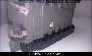

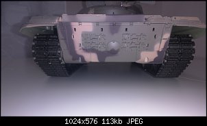

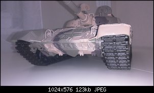

    Ну и напоследок, фотки самого танка, правда пока без обвеса. Первым делом фото клиренса:

    Как видно на фото, у танка правильный не заниженный клиренс, что в сравнении с Т-72 несомненно большой плюс. Еще радует хорошая детализация танка. На мой субъективный взгляд, танчик выполнен великолепно с прорисовкой мельчайших деталей.

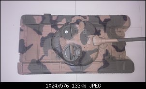

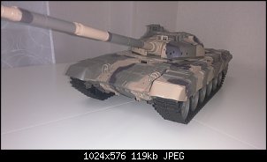

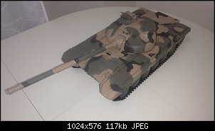

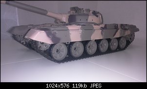

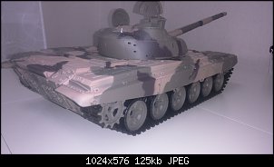

    Ну и остальные фото с разных ракурсов:

    Далее, сделал пробную обкатку и здесь тоже был приятно удивлен. Не знаю, что там сделали инженеры от ХенгЛонг, но управление танком стало несравненно лучше. Танк не дергается, управление плавное, повороты танка теперь очень точно контролируются с пульта. Это действительно так, я ничего не преувеличиваю, особенно если есть с чем сравнить. У меня есть первое поколение аппаратуры 2,4 Ghz, так вот это небо и земля.
    На этом первая часть обзора завершена и далее будет обзор внутренностей танка.

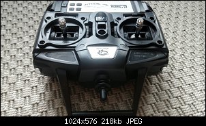

    Подскажи, а стики на пульте имеют упрощенный механизм движения (как у тайгена и раннего ХЛ 2,4ГГц) или полноценный как у нормальных пульнов (с кочалками)?

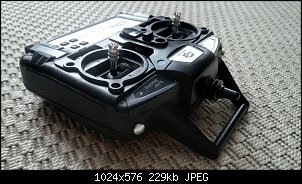

    Теперь касаемо вопросов. Костянчик, если честно не до конца понял твой вопрос, отвечу так. Сравнил движения стиков со старым пультом от ХенгЛонга, ход стиков практически одинаков, единственно на новой аппаратуре мне показалось, что стики двигаются все-таки чуть плавнее. Юр, общее сравнение с Т-72 обязательно сделаю и выложу здесь в ближайшее время. Ну а пока более детальные фото нового передатчика от ХенгЛонг:

    Как видно из фото, появились две торцевые кнопки, которые отвечают за выстрел из пулемета и выстрел из орудия. Теперь, чтобы произвести выстрел, нужно нажать на правую торцевую кнопку и сдвинуть левый стик вверх, а движение ствола вверх и вниз теперь полноценно реализовано левым стиком, причем движение ствола не зацикленное. Т.е, нажимая на левый стик вниз, ствол движется также вниз и останавливается в крайнем положении, чтобы его поднять, надо перевести левый стик до упора вверх. Это, на мой взгляд, еще один плюс в копилку ХенгЛонга.

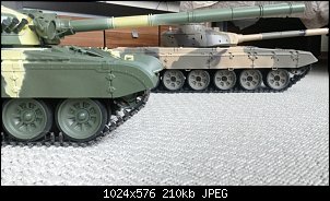

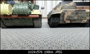

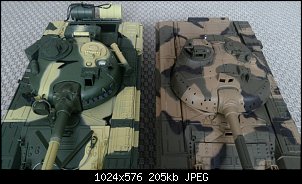

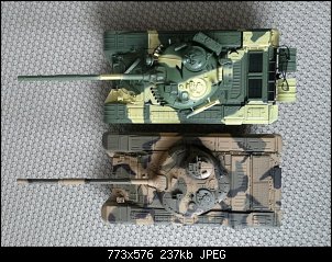

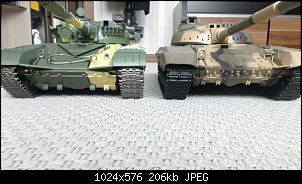

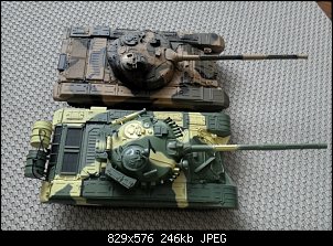

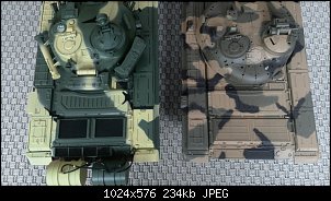

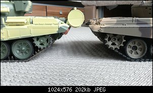

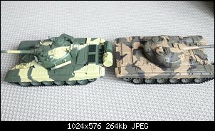

    По просьбе Юры делаю сравнение танков Т-72 с Т-90, пока внешнее. Итак фото:
ID:	11752 Нажмите на изображение для увеличения.
ID:	11751 Нажмите на изображение для увеличения.
ID:	11746 Нажмите на изображение для увеличения.
ID:	11747 Нажмите на изображение для увеличения.
ID:	11748 Нажмите на изображение для увеличения.
ID:	11749 Нажмите на изображение для увеличения.
ID:	11744 Нажмите на изображение для увеличения.
ID:	11745 Нажмите на изображение для увеличения.
    Сразу бросается в глаза очень низкий клиренс Т-72, а также то, что Т-90 слега длиннее по габаритам.

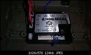

    Продолжаю ковыряться в танчике. Решил посмотреть, что у него внутри. Открутил 6 винтов, скрепляющие две половинки танка. Далее на фото:

    Первое впечатление, все до неприличия аккуратно. Проводка стянута вместе, а кое-где закреплена жгутами и аккуратно проложена по танку. Также в глаза бросается большое свободное пространство. Дыммашина крепится к верхней части танка и выхлоп выведен правильно в отличие от Т-72 Деа. Редуктора низкие с длинным валом. Плата и динамик закреплены двухсторонним скотчем.

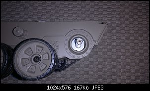

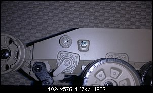

    Далее, снимаем гусеницу и ведущий каток и видим вот такое:

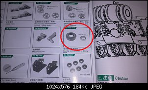

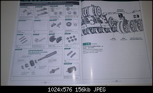

    Отверстие просто огромное, это большой минус ХенгЛонгу. Непонятно одно, зачем надо было делать такую огромную дыру. Но взяв в руки инструкцию и полистав ее, обнаружил следующее:
    И все сразу встало на свои места. Это типа тюнинга такого... За отдельную, разумеется, плату. Ну да ладно, это можно пережить.

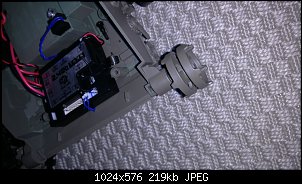

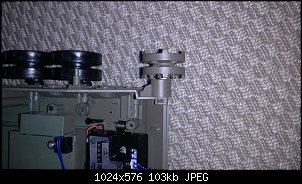

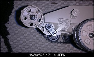

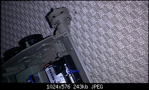

    Далее, смотрим ленивец, вернее его крепление к корпусу:
ID:	11762 Нажмите на изображение для увеличения.
ID:	11763 Нажмите на изображение для увеличения.
    С одной стороны этот вариант лучше чем у Т-72 от Деа. Крепление более массивное, но провести трюк с трубкой для усиления узла, как я делал на Т-72, врядли получится, это минус.

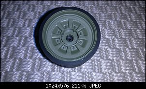

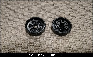

    Далее, снимаем каток:
    Так он выглядит в разборе и смотрим на балансир:

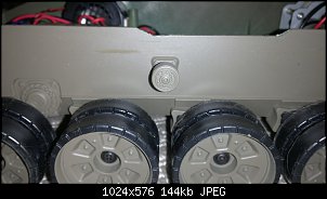

    Ну и последнее, это поддерживающие ролики. Крепление к корпусу отличается от крепления на Т-72 от Деа в лучшую сторону. Так он выглядит в установленном виде:

    В глаза бросается крашеный винт, который его держит. В принципе, конструкция потянет, все они крутятся, но некоторые ролики надо снимать и чуток пройтись шкуркой для более лучшего кручения. А так ролик выглядит если его открутить от корпуса:

    Этой втулки для Т-90, как и для Чел2 нет в продаже в принципе, для Чела есть а-ля втулка с люминия на винтах и по гуманной цене 25 евро....
    Или точить или что то другое

    Балансиры есть на Т-90, а вкладыша нет, Чел уже год в работе, а на него ничего нет....

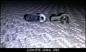

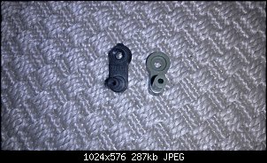

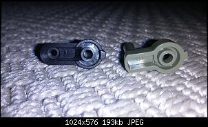

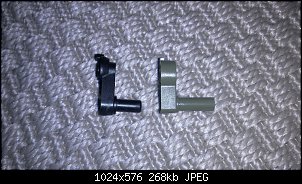

    Андрюх, как просил, выкладываю мини обзор балансиров. Итак, имеем два балансира от Т-90 и Т-72:
ID:	11772 Нажмите на изображение для увеличения.
ID:	11771 Нажмите на изображение для увеличения.
ID:	11770 Нажмите на изображение для увеличения.
    В целом, они похожи, но балансир от Т-90 немного длиннее, а ось короче. Диаметры осей практически идентичны. Пружина от Т-90 спокойно встает и на балансир от Т-72 и на ванну.

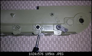

    Далее устанавливаем балансиры на ванну Т-72:
    Балансир от Т-90 практически идеально встает на ванну Т-72. Закрепить его не проблема. Вывод: взаимозаменяемость налицо.

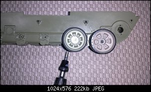

    Далее, установка на балансиры катков. Сразу скажу, что диаметр катков Т-72 и Т-90 одинаков:
    Тут видно, что из-за большей длины балансира от Т-90, каток расположен ниже катка от Т-72.

    Цитата Сообщение от BoBaHbI4 Посмотреть сообщение
    ...Балансир от Т-90 практически идеально встает на ванну Т-72. Закрепить его не проблема. Вывод: взаимозаменяемость налицо.
    Далее, установка на балансиры катков. Сразу скажу, что диаметр катков Т-72 и Т-90 одинаков...
    Чтобы сделать окончательный вывод о взаимозаменяемости балансиров, надо не на один, а на два балансира от Т-90, причем соседних, накинуть каты на Т-72 и посмотреть - не будут ли мешать бандажи катков друг другу, т.к., если балансиры Т-90 длиннее, то и расстояние между осями на Т-90 должно быть больше, чем на Т-72 и, это при равном диаметре катов.
    Вованыч, а что можете сказать насчет пластмассы - мягче или тверже, чем у Т-72? "Ковырнули бы ножичком", гденить изнутри... Или на облое, который на обвесе для башни, можно "пощупать"...
    ЗЫ Улыбнуло, что для Русского танка можно выбрать "звуковое сопровождение" между двумя гансами.

    Очень познавательно, спасибо.
    Игорь, ценное замечание, обязательно проверю его. По поводу пластика. На мой субъективный взгляд, пластик на Т-72 потолще будет. А вот по свойствами мне сложно дать какую либо дельную оценку. В обоих вариантах оба пластика хорошо поддаются обработке, клеятся вроде тоже неплохо.
    ...В обоих вариантах оба пластика хорошо поддаются обработке, клеятся вроде тоже неплохо.
    Ок, спасибо.

    Влезу в тему, думаю палками не побьют..
    Залепил дыру, куском пластика 3 мм, внутри прорезал отверстие 12 мм ступенчатым сверлом, остальное обработал напильником, подкрасил то что должно быть типа зелёным, попадание цвета XF-51 , 98%, для подкраски ТАНКА, самое оно, не Мерседес -чай...

    Павел здорово получилось, спасибо за подсказку по цвету. Только один вопрос, эта краска для подкраски базового цвета танка, верно?

    Владимир, а есть возможность поставить балансиры от Т-90 на весь борт Т-72, на котором уже будут стоять родные ленивец и ведущая звезда? Тогда будет ясность, подойдут ли балансиры от Т-90 на ДеАгостиневскую машину.
    Я к чему спрашиваю, на Т-90 ожидаются металлические балансиры от того же DKLM, и катки, а на Т-72 - нет. Вот и думаю, прикупить в дальнейшем металл для Т-72, если он подойдёт.
