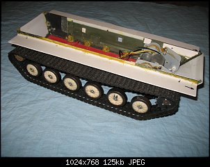

    Тягач предназначен для транспортировки людей и грузов в условиях бездорожья, снежных заносов, на сильно пересечённой местности с наличием глубоких водных преград и мелкой растительности. Вездеход ГТ-Т может эксплуатироваться в зимнее время при экстремальных температурах. Широко применялся в Советской Армии. Имеет независимую торсионную подвеску.
    Пока на сегодняшний день:

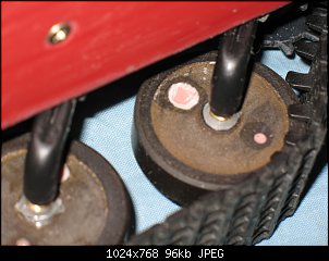

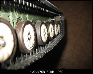

    Корыто самодельное с использованием перепиленных боковин от т-72 ДеА

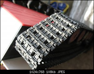

    Гусеницы от пантеры ХЛ с отфрезероваными грунтозацепами... по моему похожи.

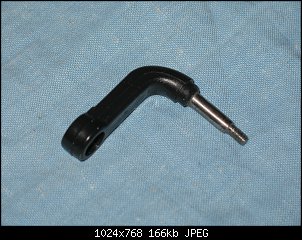

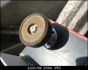

    Балансиры тоже от пантеры переделаны под стальную ось с креплением колеса гайкой.
    Колеса самодельные из твердой резины с латунной втулкой для внедорожного катания

    Круто!!!
    Открыл глаза, я всегда полагал, что его сделали из ПТ-76, почитал, никакого упоминания, о как бывает...
    Очень интересно!!
    Симпатичный аппарат! В том, что ты его сделаешь, у меня даже тени сомнения не возникает
    ...Гусеницы от пантеры ХЛ с отфрезероваными грунтозацепами... по моему похожи....
    А по подробнее фото результата данного "действа" можно?
    Гусеницы и ограничитель балансира крупным планом

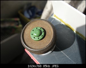

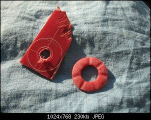

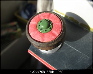

    Сделал "колпак" для ленивца.

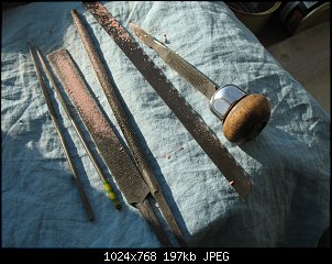

    Вручную ...не требующей дальнейшей обработки... за 30мин!
    При помощи следующих инструментов

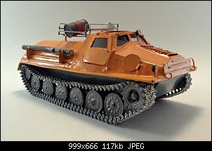

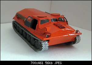

    Просто для примера, как ненужно делать
    Что то оно мне напомнило

    Павел, при всем уважении.......
    Эта убогая 3D модель кочует по разным форумам. И тоже мастер по фото делал!

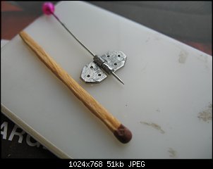

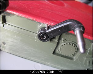

    Сделал петли для дверей. Вечером буду навешивать.
    Ручная работа, материал - оцинковка 0,5мм
    А вы говорите: "...абео-абер, фототравление-фототравление..."
    Вот это я понимаю - ювелирная работа! и главное всё ровно и аккуратно!

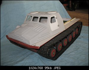

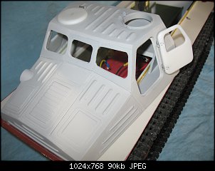

    Первый слой грунтовки на кабине для проявления дефектов
    Клуб "Питерский танковод" Аватар для Kerby
    05.12.2014
    Санкт-Петербург
    278
    Красота!
    Выштамповки Вы также, как крышу на АТТ, сделали - вакуумной формовкой?
    Нет, ребра выштамповки из литников - старые запасы, которые наконец-то пригодились
    Пробовал делать двумя способами. По началу стачивал в полкуруг по сечению литника. Потом стал проминать-шабирить канавку и вклеивать круглые. Материал кабины ПВХ, который обрабатывается гораздо легче полистирола.

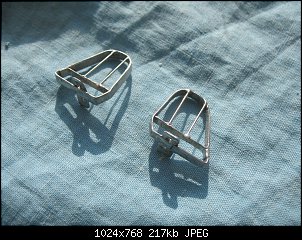

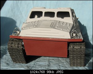

    Сделал ограждения для фар. Спешу похвалится. После покраски будет не так эпично

    Сергей, ювелирная работа!
    Славный бегемотик!
    Красотища!!!!
    Спасибо, очень метко про "бегемотика"

    Понравилось, но не малы ли колеса диаметром. На фото оригинала гусли лежат сверху на катках.
    диаметр опорных катков по масштабу 700/16=43,7мм. Это гусли от пантеры слегка широковаты.
    Супер болотоходня версия.
    Насчет натяжения гусениц - после пробега должны растянуться, да еще просядет в подвеске.
    ...А вообще По руководству к Эксплуатации - для бездорожья ослабляют, для асфальта - в натяг.
