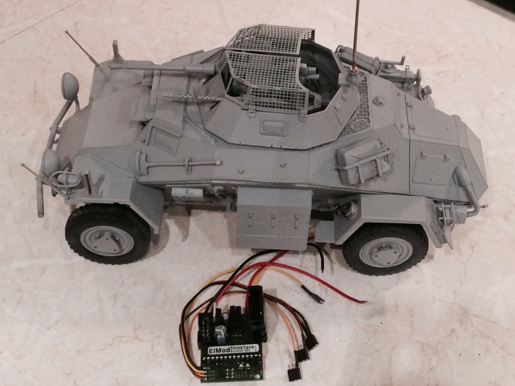

    Сегодня при бесценной помощи коллеги по цеху - Юрия, удалось закончить важный узел - узел поворота башни.
    Следующий шаг - заставить броневичок двигаться самостоятельно.
