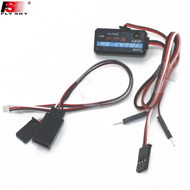

Здорово, что индикация перезарядки и попадания на разных диодах, не запутаешься.
А что если вместо светодиода индикации перезарядки подключить Датчик напряжения типа FlySky FS-CVT01
...дарю идею...
Да... фанатов ИК боев, ради индикации времени перезарядки, с отображением на пульте, возможно заинтересует спец отдельное устройство.
Несложно было бы к любой "продвинутой плате" (ИБУ, Кларк, и тд.) подключать такую "приставку", в общем виде просто два провода параллельно к ИК диоду.
В каком виде на дисплее будет отображаться "время" - зависит от типа датчика, главное что бы аппаратура управления поддерживала телеметрию.
