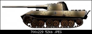

    Танк которого не было или Е-50.
    Кому лень читать много букв, краткая предыстория: вторая мировая война,1944 г., у Вермахта "всё плохо", ресурсов мало, нужно новое Wunderwaffe, которое спасёт Третий Рейх, разработок много на бумаге и чтоб реализовать проект используют комплектующие серийных танков.
    Тоже, что и выше, но подробнее.
    Из всех многочисленных проектов программы Entwicklung (или просто "Е") на средний танк Е-50 возлагались наибольшие надежды. Этой машине предстояло заменить не только морально устаревшие Pz.IV, но и “Panther”, что возлагало на конструкторов особые обязанности.
    Итак, в 1944 году Германия перешла на суровую экономию ресурсов. Хотя танки выпускались в прежних количествах их броня стала хуже, а по весовым параметрам машины среднего класса стремительно приближались к тяжелым. Для работы над новой машиной, получившей обозначение Е-50, Waffenprufamt 6 привлекло две фирмы – Daimler-Benz и MAN. Общее руководством проекта осуществлял генерал Х.Е.Кникамп (H.E. Kniepkamp), который был не только хорошим руководителем, но и талантливым инженером. Достаточно сказать, что к весне 1945 года он Книпкамп запатентовал около 50 собственных изобретений в области гусеничных машин.
    Задание на разработку нового танка в рамках программы “E” выдали в 1944 году фирмам Daimler-Benz и MAN. Времени оставалось мало, поэтому множество элементов конструкции просто переняли от других машин, в первую очередь от “Tiger II”.

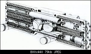

    Одним из основных вопросов, который предстояло решить немецким конструкторам, являлась ходовая часть. Шасси с шахматным расположение катков, ранее использованное на “Tiger” и “Panther”, имело ряд недостатков сильно влиявших на боеспособность танков. В добавок, с технологической точки зрения подобная схема была далека от оптимальной – отсюда возникла потребность в новом типе ходовой части, более простой и недорогой.
    Надо отдать должное немцам – в 1944 году фирмой MAN была предложена схема подвески, часто именуемая как “тихий блок”. Она представляла собой два сдвоенных катка от танка “Tiger II” диаметром 800 мм, соединенный в общий блок. Опорные катки крепились на подпружиненных рычагах и размещались по разные стороны однодгребневого трака, хотя в их конструкции использовались валы одинаковой длины. Наличие специального подшипника-распорки (который мог ставиться как с одной стороны колеса, так и с другой) позволяло менять положение колеса относительно гребня трака. Пружины с внутренним амортизатором собирались из простых шайб Bellevielle и помещались в цилиндры. В полностью собранном виде тележка типа Einheitslaufwerk (стандартизированная подвеска) оказалась намного более технологичной, чем торсионы, и позволяла сделать в днище эвакуационный люк. Сравнительно с серийными “пантерами” число опорных катков на один борт уменьшили до шести. Учитывая это менялся технологический процесс изготовления корпуса, где вместо 16 отверстий для торсионов теперь предстояло сделать всего шесть. Говорить, насколько это упрощало процесс производства, пожалуй излишне. В плане эксплуатационной надежности преимущество также было на стороне Einheitslaufwerk и тем не менее этот тип подвески никогда серийно не выпускался.

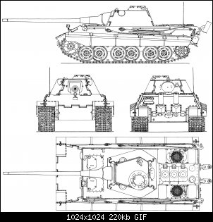

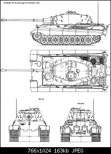

    С формой корпуса и бронированием определились в кратчайшие сроки. В основном он заимствовался от “Tiger II”, но наклон лобовых бронеплит был увеличен. Таким образом, по габаритным размерам и компоновке Е-50 и “Tiger II” были почти идентичны. В качестве силовой установки было решено использовать модернизированную версию двигателя Maybach HL230, называемую как HL234. Эта модель была оснащена система непосредственного впрыска топлива и на короткое время позволяла повысить мощность с 900 до 1200 л.с. В модернизацию также включалась установка клапанов с натриевым наполнителем, что значительно повышало устойчивость клапанов к высоким температурам. Вместе с тем, расположение топливных баков, радиаторов и вентиляторов было такое же, как и на “Tiger II”, что полностью исключало установку узлов трансмиссии в задней части корпуса.

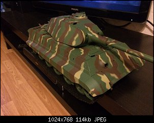

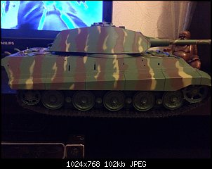

    По случаю такого события, да ещё и распродажи был приобретён донор
    и башня Schmalturm
    Последний раз редактировалось URI; 17.01.2018 в 13:10.

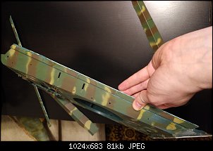

    Что хотим от модели: реалистичный внешний вид и озвучка, боевой танк по протоколу "Tamiya", возможность покатушек на улице.

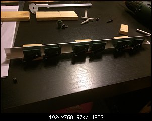

    Основная сложность - это подвеска. После долгих раздумий и прикидок пришел к выводу, что постройка тележек "тихий блок", в домашних условиях невозможна. Поступил проще:

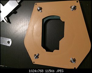

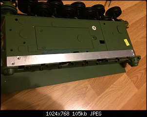

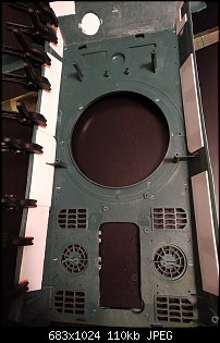

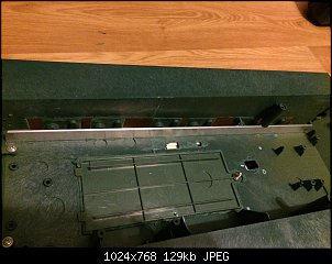

    Усилил ванну тавром с каждой стороны

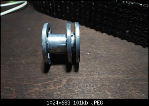

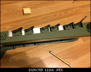

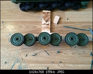

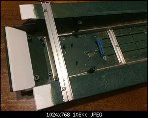

    Распилил часть борта с опорами балансиров на равные части и сгруппировал по парам

    Все полости и пустоты залиты эпоксидной смолой.

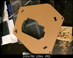

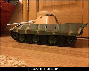

    Предварительная примерка башни, корпуса и шасси.

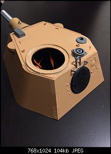

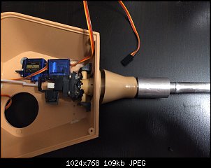

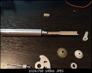

    В башню будет установлен самодельный откат орудия, подъем-опускание орудия, световая индикация системы боя будет вмонтирована к ком.башенку.

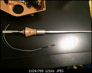

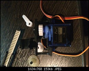

    Откат изготовлен из кишок нерабочего привода CD-ROM компьютера

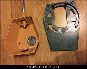

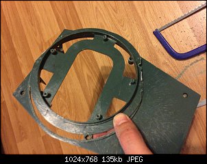

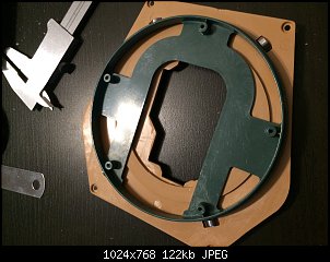

    Поворот башни реализован с использованием частей от донора

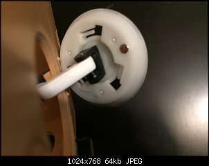

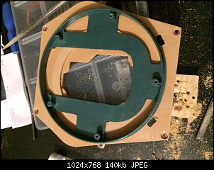

    В нижней части башни были выпилены отверстия под подшипники, т.к. погон будет скользить по корпусу танка на подшипниках

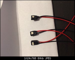

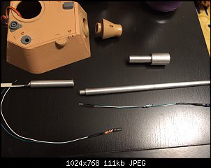

    Изготовил перископы с встроенной индикацией

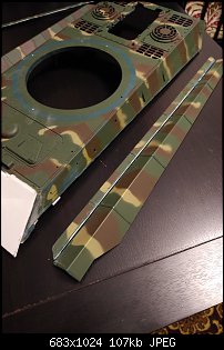

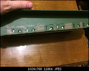

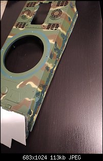

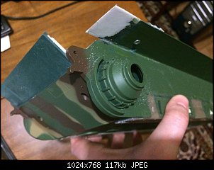

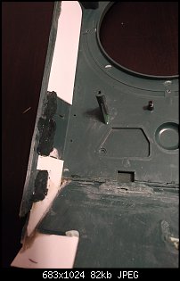

    Срезал экраны с боков корпуса

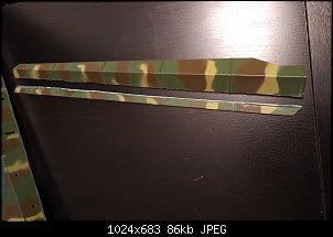

    Их же использую для наращивания бортов

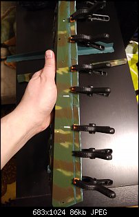

    Примеряем и приклеиваем
    Швы обработал раствором дихлорэтана и стружки из пластика
    Заодно заделал лишние отверстия в бортах

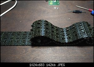

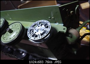

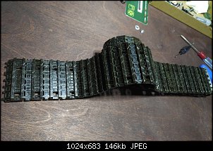

    Продолжаем строительство) Был приобретен комплект траков от Королевского тигра с ведущими и ленивцами от MATO (приобретён года два назад)))))

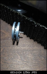

    Качество порадовало.

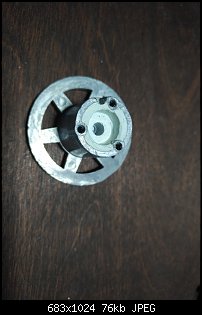

    Не понравилось крепление ленивца. Товарищи из MATO предлагают крепить ленивиц к корпуса на хиленький шуруп.
    Он составной

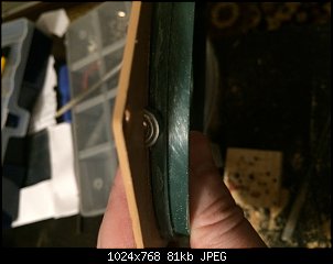

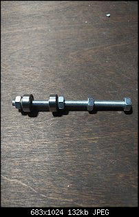

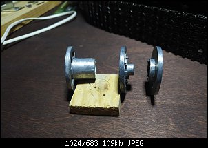

    Так крепить такой массивный узел не пойдёт. Пришлось его доработать. Пустоты заполнены "Эпоксилином", после затвердевания, там были выточены посадочные места под подшипник. Ленивец будет крепиться к корпусу осью.

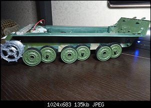

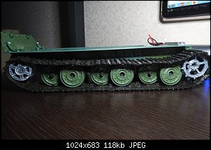

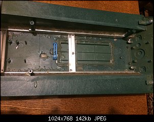

    Собрал ходовую
