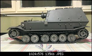

    В данном случае, была произведена сборка кита Нажмите на изображение для увеличения.
ID:	2334 по инструкции, вследствие чего, фотографировать было особо нечего.

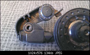

    В данном случае, был изменен конструктив самих тележек (конструктив ванны не поменятся). С азаитамовских тележек были удалены крепежные направляющие Нажмите на изображение для увеличения.
ID:	2335, а на их место присовокуплены стандартные крепежные направляющие из кита Нажмите на изображение для увеличения.

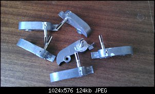

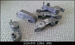

    Сам конструктив стандартных Хубеновских тележек меня, мягко говоря, не впечатлил. Поскольку конструкция каждой тележки включает в себя, порядка, 10 элементов, которые скрепляются между собой. И в итоге получается один люфтоболтающийся узел + реализация подпружинивания – убогая. После первой просадки, пружина прогибается и тележка исходное положение не принимает.
    Азиатамовские тележки вполне достойное изделие. Минимальное количество элементов, люфтов нет, пружина живая и рабочая, катки на спаренных подшипниках.

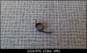

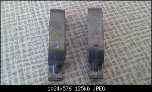

    Поскольку установка этих тележек предполагается на металлические версии моделей, кроме того, пришлось ослабить жесткость пружин тележек. Разобрал, немного подогнул пружину Нажмите на изображение для увеличения.
ID:	2338, при установке поменял фиксирующие положения пружин в тележке: до Нажмите на изображение для увеличения.
ID:	2339, после Нажмите на изображение для увеличения.

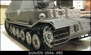

    Азиатамовские ленивцы (на подшипниках) встали безпроблемно.
    Для установки ведущих колес потребовалась доработка выходных валов, а именно: укорочены и дополнительно сточена грань.
    Гусянки установлены, также, азиатамовские.

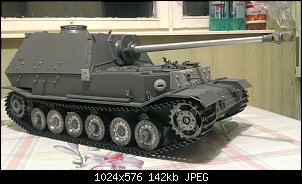

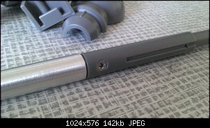

    Стандартный пластиковый ствол был заменен на алюминиевый, при этом, сама конструкция узла отката осталась неизменной

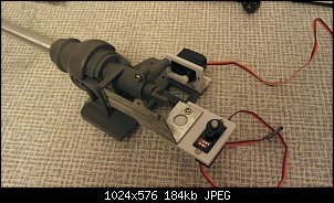

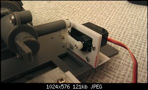

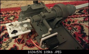

    Конструкцией предполагается горизонтальное и вертикальное наведение ствола, а также его откат. В данном случае, вертикальное наведение и откат реализованы на сервомашинах, а горизонтальное наведение - на ХенЛонговском механизме подъема/опускания ствола Нажмите на изображение для увеличения.

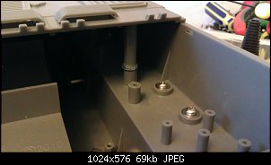

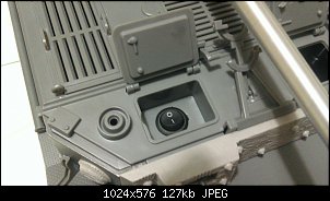

    Также, для предотвращения выгиба верхней плиты пришлось нарастить фиксирующие направляющие. В противном случае, рубка на вставала Нажмите на изображение для увеличения.

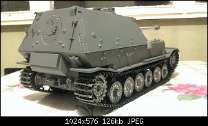

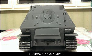

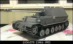

    Немного общих фоток:

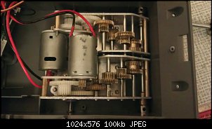

    Редукторы с комбинированными шестернями, часть пластиковые, часть латунные + встают они в ванну ОООчень плотно друг к другу. По мне, редукторы я бы заменил - однозначно.
