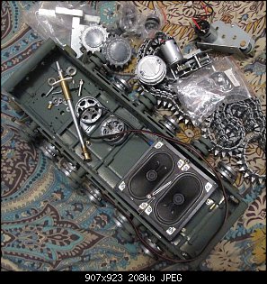

    Добрался до дома. Вот , собственно , основа проекта.
    Сделано : поставил подшипники в ленивцы. Подшипники 5х10 , оси - стальные 5мм с внутренней резьбой . Потихоньку делаются натяжители : полностью готовы балансиры натяжителей , делаются регулировочные узлы. Готова колонка . Сделана из латуни основная часть маски пушки. Сделан двухкамерный фонарь.

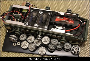

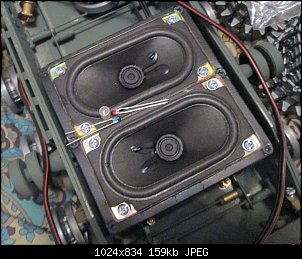

    Эххх. Совсем нет ни на что времени. Но по-мелочи сделал :
    1. Латунные стойки от радиоаппаратуры для нового дна.
    2. Изготовлено новое второе дно из алюминия . Установлено на стойки.
    3. Отрегулированы торсионы для устранения крена.
    4. Поставлена пластинка на дно для закрытия отверстий от старого крепления крышки.Заглушено отверстие выключателя.
    5. Изготовлена переборка моторного отсека с креплением для предохранителей.
    6.Надстроены борта . Привернуты борта в местах крепления стоек поддерживающих катков (по совету Артема для исключения провисания пластикового борта).
    7. Для улучшения компоновки перенесен в нос механизм поворота башни.
    Редукторы и фишки предохранителей не привернуты (на фото стоят криво )

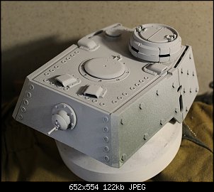

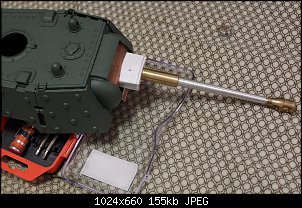

    Покажу незначительный прогресс по проекту. Башня готова (за исключением поручней и небольших рымов , которые наварили немцы). Вот промежуточное фото , позже сделаю финальные. Применен откат с подъемом ствола и вспышкой от тайгена. Ствол - тайген , башенка и верхняя часть вентилятора - мато. Остальное самодельное . Маска из меди , латуни и полистирола . Бронекожух пулемета - медь. Задний пулемет башни - игла от шприца и трубки из латуни. Нажмите на изображение для увеличения.
