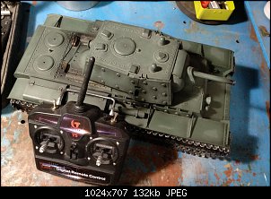

    Доброго времени суток гостям и хозяевам форума. Приобрёл(бу) КВ-1 от фирмы Тайген. Чего собственно хочется сделать:
    Замена редукторов, усиление и герметизация ванны, замена АКБ, окрас 4БО, переделка на ИК ну и по ходу посмотрим!!!
    Хочется сделать машину приближенную(точную копию не планирую) к выпуску июля 1941 г. Советы приветствуются. На долго не хочется затягивать т. К. хочется побыстрее реализовать Танковый бой.

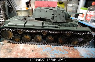

    Для начала пару фоток того что было вначале пути

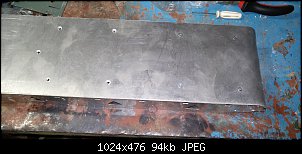

    Слабое место N1- ось ленивца. Я устанавливаю новую втулку + фигурный финт для кривошипа натяжителя. За счет новой втулки утапливаю ленивец на 1,5 мм к корпусу.
    Слабое место N2- крепление пластикового борта ванны к металлическому основанию. Поддерживающий каток крепится только к пластику. Со временем , от веса гусеницы и нагрузок он отгибает пластик от металла и в щель попадает грязь, а каток встает под углом к плоскости днища. Поэтому слева и справа от катка стягиваю борта винтами ( почти болт, только не под ключ).

    Вот что имеем..

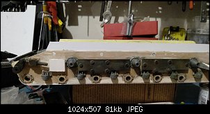

    Всё разобрал и решил "кирпич" усилить

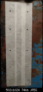

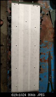

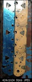

    Снял с помощью малярного скотча(поглядел у сержика) копию днища

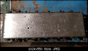

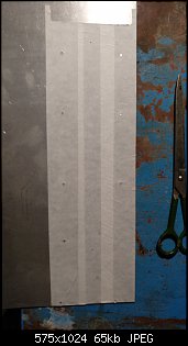

    Перенёс на лист 2 мм люминияНажмите на изображение для увеличения.
    Подумал что так будет проще дно зарегметить
    Последний раз редактировалось Mega.krenk; 27.06.2018 в 22:44.

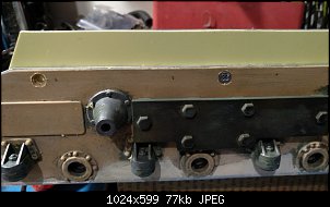

    Далее снял боковины и удалил защитную плёнку, подобрал резиновые кольца на рычаги, зенканул пластиковые боковины под резинки. И собрал боковины и дно предварительно все намазав герметиком

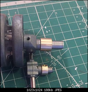

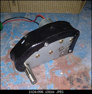

    И поставил сальник на выходной вал(о подшипниках думал, но пока решил обойтись)

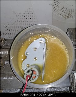

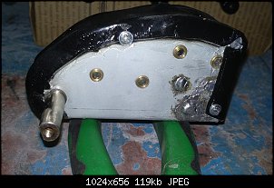

    Также обкатал редуктора по 5 мин в обе стороны, разобрал промыл, собрал и смазал

    Сделал кожуха из кабель канала и щели промазал герметиком, вот что получилось

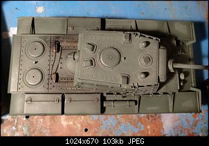

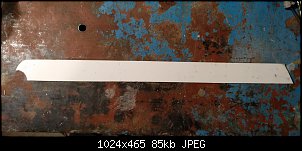

    Немного наростил борта
