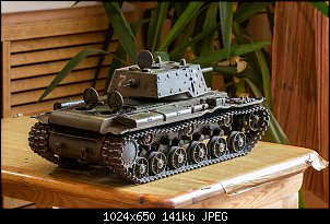

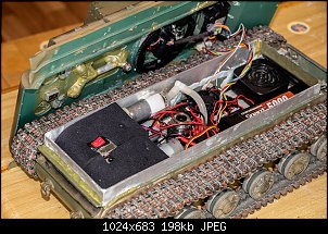

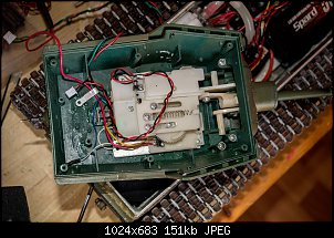

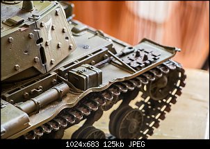

    Пришел компрессор с али. Засадил во внутрь))) Поигрался с перегородками в выхлопных трубах, чтоб дым более естественно выглядел. Завтра на природе поснимаю видео, как чё... Прислушался к замечаниям старших товарищей и сделал квадратный топливный бак))) поставил на правую надгусеничную полку.)) Но! Цилиндрический бак демонтировать не стал. Придумал для танка (для себя) легенду - четыре квадратных бака утеряны в бою безвозвратно, остался один, который обычно использовался экипажем под масло. На танк поставили бак с другого КВ (челябинского завода)Нажмите на изображение для увеличения.

    Ждём видос. P. S. Отличный танчик получился!!, Но гужены прям глаз режут(моё мнение)
  6. #186
    Вот испытал на природе. Сын рулил я снимал))) P. S. А что с гужонами не так?

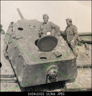

    На реальном танке они не так сильно выделялись, пересмотрел фото на крыше башни их вообще не видно.
    Если я не прав спецы меня поправят!

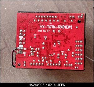

    Насколько я понимаю, первый вариант, о котором говорит Артем, "основан" на использовании сервопривода. А может ли Ваша плата управлять сервомашинкой?
  18. #198
    Честно говоря не знаю. Я думал она подключается вместо двигателя, который отвечает за подъем опускание ствола.. а плата у меня такая тайген Нажмите на изображение для увеличения.

  19. #199
    Тайген сервами не управляет
  20. #200
    ясна.. выход какой-то есть?

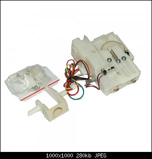

    Я на своей "Трешке" использую вот такой (ни разу не реклама):
    https://www.rctank.de/Panzer-III-IV-...il-upgrade-kit
    Этот же механизм можно вкрячить в "Тигр", "Пантеру", "Лео", Т-34-85 и "Четверку". А вот можно ли его в КВ поставить

    https://www.avito.ru/kaliningrad/kol...ce=soc_sharing Вот такой же вариант как предложил Андрей Петрович. Продавец проверенный.
  23. #203
    Абсолютно согласен с Сергеем - точно такой же + дополнительные "ништяки" + вдвое(!) дешевле, да еще и без бешеной стоимости доставки из-за бугра
  24. #204
    Спасибо, друзья!! По размерам похоже влезет, а вот подключение к КВ ... надо пошерстить инет...
  25. #205
    Отдельное спасибо Serdjik за ссылку!!! получил поставил, проверил все пашет!! Чутка пришлось попилить, но куда ж без этого.. Зато теперь место появилось под задуманный дым из ствола при выстреле )))Нажмите на изображение для увеличения.
