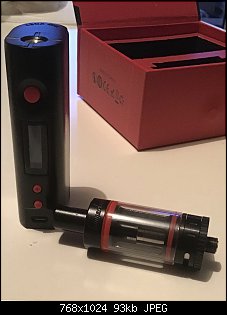

    Коллега! С вашей легкой руки приобрёл почти такой же девайс для переделки....Нажмите на изображение для увеличения.

    Не совсем понимаю как его подключить к питанию без блока((((
    Поделитесь секретом доработки!
  7. #217
    Привет! Я припаивал провод к центральной клемме (+), второй провод - сверлил отверстие в нижней части, нарезал резьбу 2,5мм и клемму прикручивал. Поддувы заделал холодной сваркой кроме одного, где вкрячил латунную трубку для подачи воздуха. далее любым способом подаем напряжение на девайс и он начинает дымить..

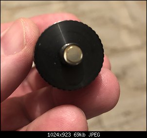

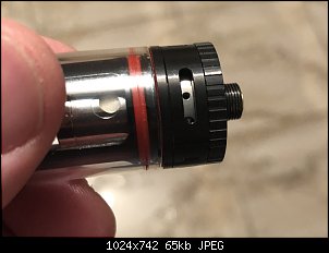

    Тут сверлить?
    Поддувало есть и слева и справа(((( одну часть заглушить холодной сваркой а во вторую вставить трубку для воздуха. Верно?

    Все верно. К латуни в центре паял. Сбоку засверливал, но можно и с кислотой припаять. Поддувало одно глушим, во второе - трубку латунную под шланг. Колесико нижнее после этих операций, конечно же, не вращается.
