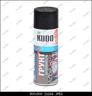

Я просто покрасил из баллончика "Грунт-наполнитель KUDO 1К черный"
Акриловый грунт наполнитель KUDO я использовал для мелкого ремонта автомобиля. Грунт матового, черного цвета предназначен для подготовки к окрашиванию деталей из черных и цветных металлов, допускается даже грунтование старых лакокрасочных покрытий...![]()
Сколько продержалось?
Не хочется лоскутоотделение наблюдать![]()
