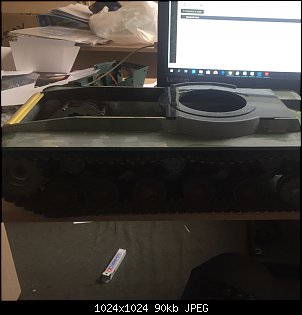

    Приветствую всех. Делаю под заказ танк КВ-85.
    за основу взят набор от GALIOT.
    Корпус :
    низ- тайген,
    Верх- Хэенг лонг.
    По корпусу:

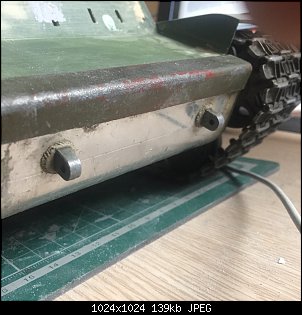

    Срезаны все косынки на крыльях, вырезаны верхние бронелисты. На нижней части спереди удален лист допбронирования.

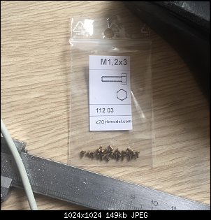

    Так как на поздних кв противопульные болты практически не применялись, купил латунные болтики для верхних бронелистов.

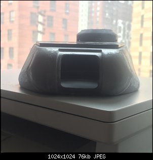

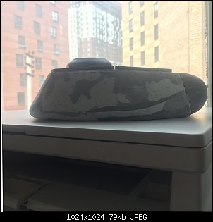

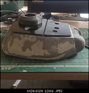

    Извините за грубость, но практически закончилась "еб...ля" с заготовкой башни. Для приведения онной в божеский вид пришлось:
    -полность срезать основание погона и заказать печать нового- правильного.

    -нарисовать и распечатать правильную командирскую башенку. Та, что идет в комплекте- полный отстой. Комбашенка на кв-85 была овальной формы в плане ( вид сверху). литая вообще не понятная фигура.

    - исправить практически все углы наклона: бронировка орудия надо 15 градусов, было 20; задняя часть 30 градусов; борта надо 20 было 25.
    - увеличить высоту и исправить кривизну корпуса башни: спереди проставка 4 мм. сзади 1-1,5 мм.

    В общем только на башню ушла упаковка эпоксилина)))

    Прошу пардону, но хочется знать где такую прелесть покупал?
    Андрей, у поляков. Доставка за 10 дней , обычной почтой за 7 евро. Контора называется RBmodel, у них верфь на столе затаривается. Я взял болтики, листовую латунь и рым-болты

    Я брал 200 винтиков, плюс рым болты, плюс 2 листа латуни 0,3. Суммарно экономич около 1,5 килорублей)))

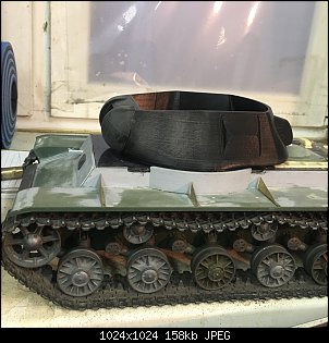

    Неделя прошла. Отчет)))

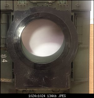

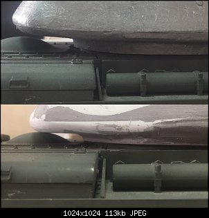

    Практически домучал башню. Поставил правильный погон , теперь дошпаклевываю и дошкуриваю. Совершенно случайно открыл для себя poxipol. Очень хорошая вещь для шпаклевки печатных деталей.
    Теперь фото и комментарии

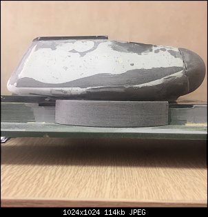

    Здесь видно насколько смещен погон по отношению к крышке КВ от ХЛ

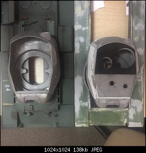

    Вот так предлагает Профилайн и так как должно быть
    Правильное размещение башни

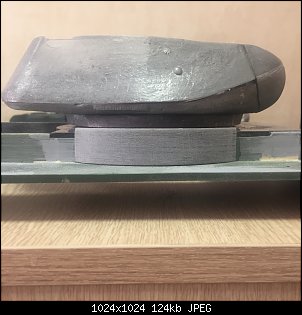

    Так предлагает профилайн

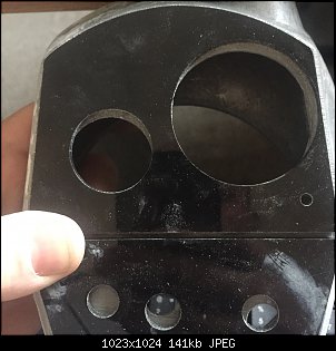

    Вот здесь ответ на вопрос: зачем башню так испоганили
    На самом деле ответ кроется в нежелании искать первоисточники или делать обмеры. Точно так же , как и профилайн делает башню Павел Шупик из Питера.
    Хотя для него сделать обмер не составляет проблемы.

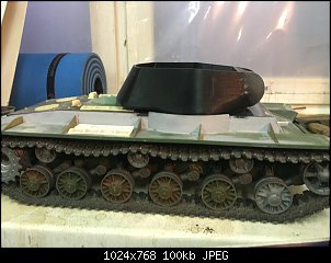

    Башня готова под установку , немного поработал по корпусу))
