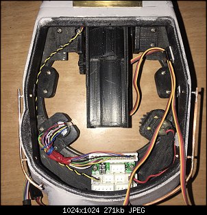

    Поставил переходную плату для слипринга

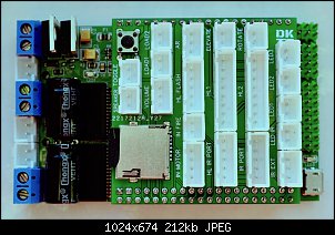

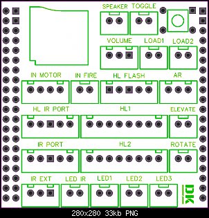

    Информация о разъемах
    Поделюсь немного информацией о разъемах в новой сборке платы.
Название:	DK Tank 1024.jpeg
Название:	DK Tank Pinout.jpg
    Итак, сразу к делу. Разъемы, функционал которых на данный момент реализован:
    SPEAKER - динамик
    VOLUME - регулятор громкости
    LOAD1 - генератор дыма
    LOAD2 - соленоид для пулемета
    HL FLASH - порт Heng Long/Taigen для датчика airsoft и вспышки высокого напряжения
    AR - мотор и датчик Airsoft. Дублирует соответствующие пины из разъемов HL FLASH, HL1, HL2
    HL IR PORT - порт Heng Long/Taigen для инфракрасного боя, ИК приемник и ИК передатчик
    HL1 - 8-ми пиновый разъем для управления башней Heng Long до версии 5.3 или Taigen
    ELEVATE - мотор подъема/опускания ствола. Дублирует соответствующие выводы из разъема HL2
    IR PORT - ИК порт Tamiya, ИК приемник и светодиод попадания. Примечание: на светодиод попадания подается 5 вольт без токоограничивающего резистора.
    HL2 - 8-ми пиновый разъем для управления башней Heng Long версии 5.3
    ROTATE - мотор вращения башней. Дублирует соответствующие выводы из разъема HL1 и HL2
    LED IR - ИК передатчик. Дублирует соответствующие выводы из разъема HL IR PORT
    LED1 - светодиодная вспышка
    LED2 - стоп сигнал
    LED3 - индикатор перезарядки
    Главная особенность в том, что из-за “второго этажа” остается много места. Это позволяет сделать плату DK совместимой со всеми популярными заводскими платами управления. Сейчас уже готовы все разъемы, полностью совместимые с массовыми платами Heng Long и Taigen. В дальнейшем можно выпустить другую версию второго этажа с другими разъемами, например для Heng Long 6.0/6.1, не меняя основной функционал платы.

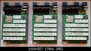

    Ах да, чуть не забыл, начинаем первое тестирование!
Название:	DK Tank Party 1024.jpeg

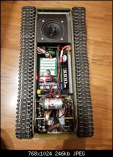

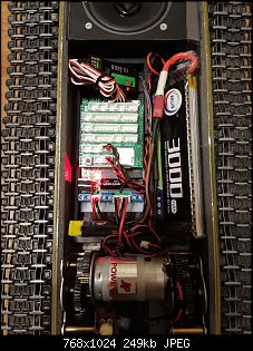

    Получил новую плату для тестирования от Дмитрия. Установил, подключил. Нажмите на изображение для увеличения.
  13. #43
    Плата как и писал Дмитрий со встроенными регуляторами. Паять и переделывать ничего не нужно. Всё подключается в штатные разъёмы. Хочу в первую очередь отметить отличную управляемость модели, супер. Первая плата на ардуино отлично управлялась, но по сравнению с новой платой, небо и земля. Впереди тестирование, будут опять помогать в этом дети) По мере тестирования буду писать о своих впечатлениях.
