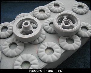

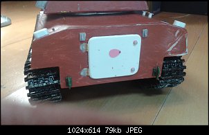

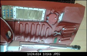

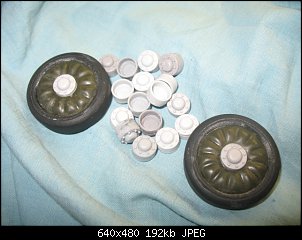

    Опорные колеса пришлось протачивать по ширине под новые гусеницы.

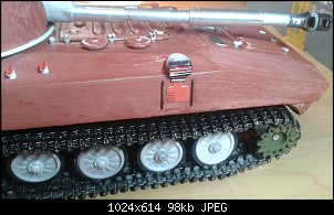

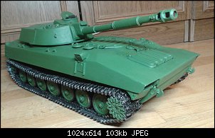

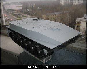

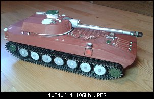

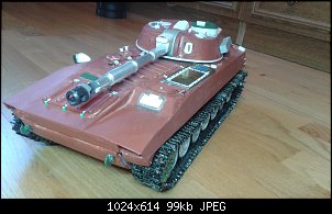

    Не хочу заводить новую тему - на тех же принципах построил Гвоздику. Пусть тут будет если автор не выгонит из своей темы
  3. #63
    Интересно посмотреть фото общего вида в полный размер "гвоздики", тоже думал её делать, но сосредоточился на повышении скорости по воде для БТР-50
  4. #64
    Согласен. Даёшь ,,Гвоздику,, в полный рост!!

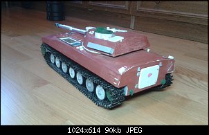

    общий вид
  7. #67
    Очень похоже.
    Думаю, что после нормальной покраски будет еще лучше.
    А что за ведущую звездочку использовал? От Шермана? Неужели шаг с Тигровыми гусеницами совпадает?
    Последний раз редактировалось Tankoman_off; 09.12.2019 в 21:33.

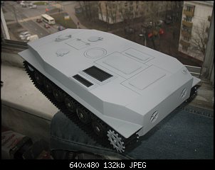

  8. #68
    Мой вариант ведущего колеса

    ведущие от шермана немного доработал надфилем, чтобы уменьшить диаметр и шаг - надежно получается - мяса хватает

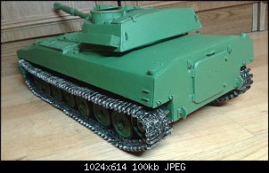

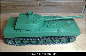

    В зеленом

    Есть неплохая и относительно дешевая альтернатива "хаки" в баллончиках

  19. #79
    Решил обкатать-проверить мореходность.
    Результатами доволен.
    Всех правильных моделистов с Наступающим Новым Годом!

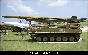

    Получается некий замодернизированный вариант по типу Кубинского

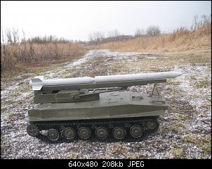

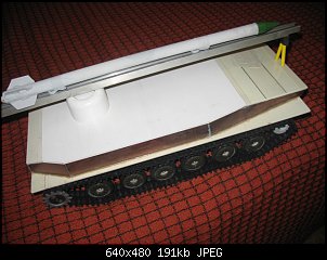

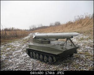

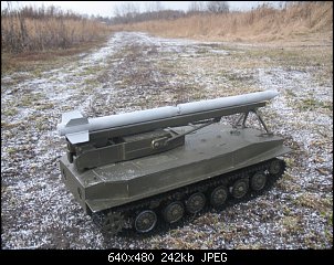

    Сделал более-менее масштабный макет ракеты (не действующий) 3Р9 по классификации НАТО FROG-3

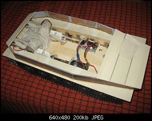

    Подъем-опускание сделан на основе большой сервы (без электорники). На мотор 280-го типа нужно подавать 3 Вольта.
