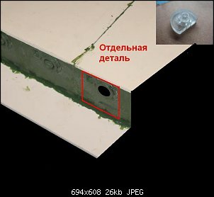

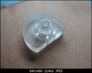

  3. #33
    Под мастер-модели;
    Облегчил опорные катки.
    Сделал вклеиваемую бобышку
    Перископические приборы ТНП (триплексы)

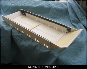

  4. #34
    Ванна №2 (На заказ)

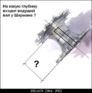

  5. #35

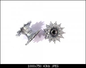

    Господа-товарищи, у кого есть Шерман.
    Нужно узнать размер. Какова глубина отверстия под ведущий вал?
  6. #36
    У пластик ведущего 21 мм
    у метал 16 мм
  7. #37
    у метал 16 мм
    Странно... разница в 5мм.
    Тогда сформулирую по другому. На сколько выступает ведущий вал из корпуса?
    Сколько делать, что бы гарантированно гусеницы краем не терлись по ванне?
  8. #38
    у металл версии вал выступает из корпуса на 19 мм
  9. #39

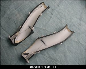

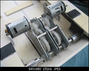

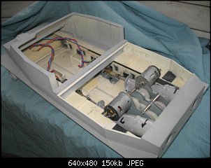

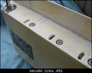

    Отчет о проделанной работе на сегодняшний день.
    Установил редукторы, вклеил бобышки.

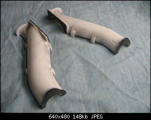

  10. #40
    Изготовил мастер модель для тиражирования водометов.

  11. #41

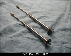

    Изготовил комплект дейдвудов со втулками и гребными винтами

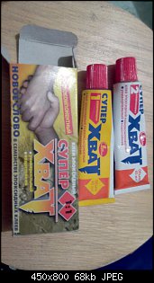

  12. #42
    дно залепить пластилином и залить эпоксидом - через сутки можно точитьНажмите на изображение для увеличения.
  13. #43
    "СуперХват" - хорошая штука, только нужно смотреть срок изготовления. От долгого лежания выпал в осадок. В тюбиках хрен размешаешь, пришлось выдавливать каждый в отдельный пузырек.

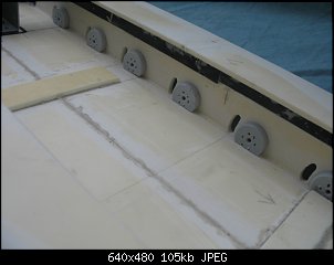

    Сделал крепление натяжителя ленивца - изнути винт М4.

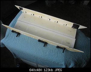

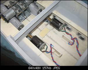

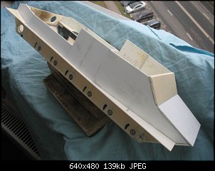

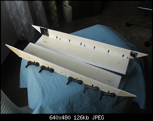

    Начал делать рубку

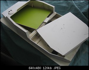

  15. #45
    Продолжение постройки.
    Рубка практически готова
    крепление крышек "в ус назад"

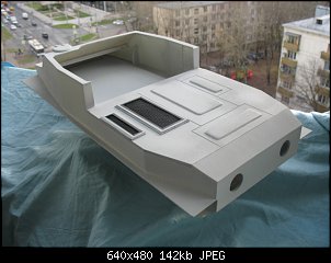

  20. #50

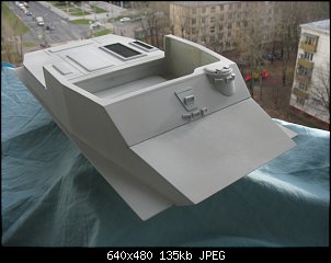

    Корпус готов, ждем-с водометы.

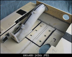

  21. #51
    Установил и загерметил водометы. Проверил на воде на полную мощность. Струя на 2 метра, БТР чуть не выпрыгнул из ванны, еле удержал
    Правда движки греются - нужно радиаторы ставить

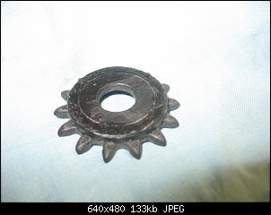

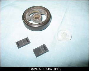

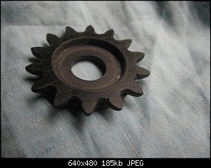

    Сделал мастер-модель зубчатого венца (звездочки) для ведущего колеса.
    На одну модель нужно 4-е штуки.
  29. #59
    такие мощные зубцы смола точно выдержит- можно даже железные гусли ставить
    только мороза смола не любит - становится хрупкой

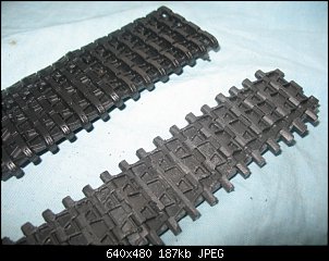

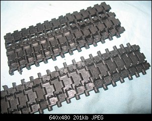

  30. #60
    Важна еще износостойкость. Полиэфирка очень легко точится напильником.
    А вот по пластиковым гусеницам напильник скользит...
    по песку и асфальту, на легкой модели, у них небольшой износ. Проверено.
    На фото гусянка "а-ля гвоздика"\\\\ получилось отфрезеровать только новой острой фрезой.
    Впрочем планирую сделать зубчатый венец съемным со ступицы, так что можно поэкспериментировать.
