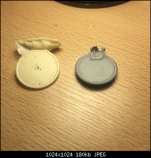

    Продолжаю потихоньку. Пришлось все полностью разобрать для устранения кривизны рубки. Правый борт оказался на 2 мм выше,сразу не проверил))) Полоса на рубке была удалена,установлена новая,на правильные 9 болтов. Рубка была приклеена на место вместе с плитами МТО. Дальше продвинуться пока не получается, возникла засада с люками))) Люки из набора меня не устраивают никак,пока ищу решение.
    Миниатюры Миниатюры WhatsApp Image 2019-12-02 at 20.28.40.jpeg   WhatsApp Image 2019-12-02 at 20.28.39.jpeg   WhatsApp Image 2019-12-02 at 20.28.39 (1).jpeg   WhatsApp Image 2019-12-02 at 20.28.40 (1).jpeg
    Серж, а то ты не знаешь где искать))))
    Ай, Артем, всю интригу раскрыл)))

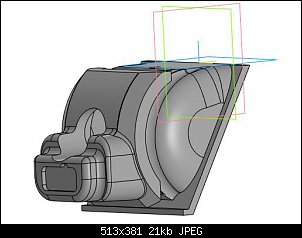

    Скоро исправим твою сушку
