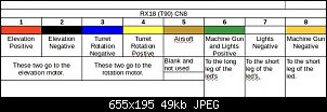

    Здравствуйте.Помогите пожалуйста разобраться с подключением,чтоб работало подьём опускание ствола и стрельба.Может надо провода местами поменять?Радиоуправление ХЕНГЛОНГ версия 5.3 .

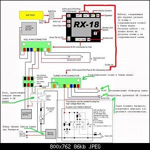

    эта схема старая. По ней 5.3 не правильно работает.
    5.3 подключается по этой схеме-

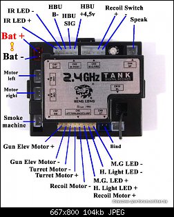

    Плата в верхней части для аапаратуры 5.3

    Куда что подключать я знаю,только не работает всё вместе подьём опускание ствола и стрельба.Может надо какие то провода поменять местами?
    Цитата Сообщение от schulze Посмотреть сообщение
    Это идёт уже для версии наверно 6.0-6.1 .
    У 6.0/6.1 восьми-пинового шлейфа нету
    Эта деталь продаётся только на АлиЭкспрессе.

    Можно перепаять имеющуюся добавив разъемы.
    Перепаять не получится,там влезет только или трёхпиновый или двухпиновый.

    сергей, конечно надо провода на 8 пин местами менять. внимательно посмотрите схему подключения. Если бы Вы попытались разобраться в схеме, то больше бы вопросов не возникало

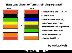

    Может как то покажете какие именно провода менять местами?
    Старая распиновка

    Новая распиновка

    Что на старой распиновке,что на новой всё одинаково,красный,чёрный,синий,жёлтый,коричневый,з елёный,белый,светлокоричневый.
    Не понятно какие провода менять местами.
