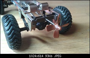

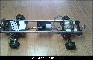

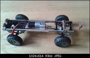

    Мне было любопытно будет ли модель плавать если использовать металл части шасси ВПЛ
    Подготовил шасси таким образом
    1 металл мосты с пластиковыми корпусами
    2 усиленная коробка с раздаткой с тремя выходами
    3 металл карданы
    4 вал на гребной винт (в качестве опор штатные перемычки)
    Винты заказал в Китае - пока поставил временный (какой нашел в закромах)

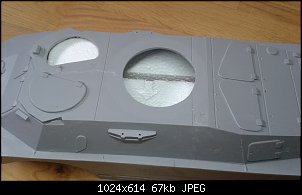

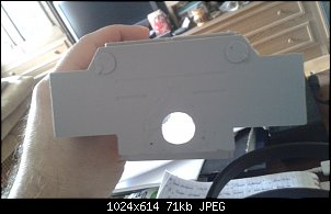

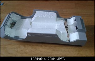

    Дальше установка пенопластовых блоков в корпус - нужно довольно плотно уложить почти весь объем - пошагово проводил пробную вывеску в воде.
    Итог плавает по реальную ватерлинию - есть небольшой запас по весу на отсутствующие детали.
    Оставил под башней место под аккум и электронику.

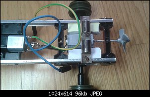

    Для воды нужен отдельный двиг - потому что нужно очень много оборотов. Поставил двиг - плывет супер!

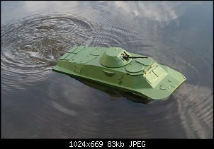

    Плавал много - но видео не получилось хорошего. Смартфоном не умею снимать - фигня получилась. Вот фото.

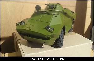

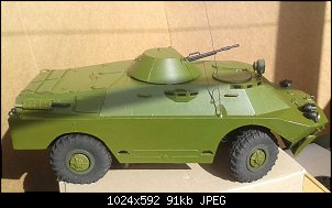

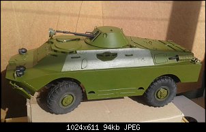

    Поделал мелочевку - но это еще не конец
