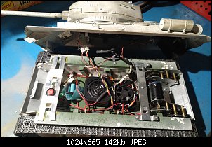

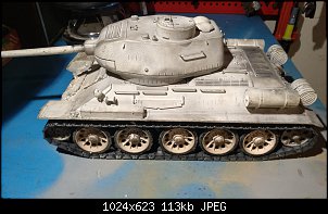

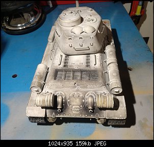

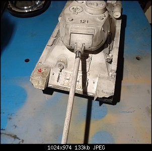

    Что то давно никто не пилил 34, или просто не выкладывали. Думал стоит или нет создавать тему, но таки решился. И так что мы имеем т 34-85 от Тайген, танк использовался как аттракцион, поэтому в целом целый, но с нюансами. В планах его герметизация, перекраска, ну и по мелочи.

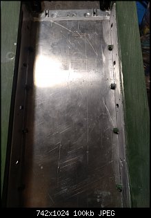

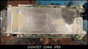

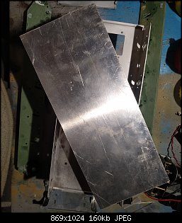

    На данный момент танк разобран, на дно танка приклеен 2 мм пластина алюминия Нажмите на изображение для увеличения.
    Для какой цели?
    Для придания жёсткости

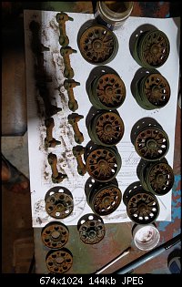

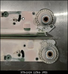

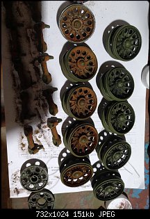

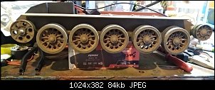

    Давно ничего не выкладывал. Лето времени особо нет, то одно то другое. На данный момент кое что сделано:

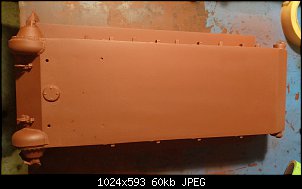

    Загрунтована ванна

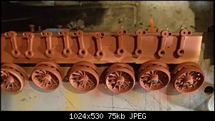

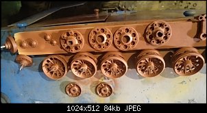

    Также загруетована ходоваяНажмите на изображение для увеличения.

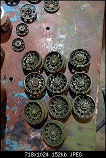

    Также ванна и ходовая окрашены в базуНажмите на изображение для увеличения.

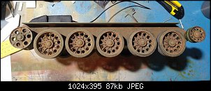

    Обгадил ходовую

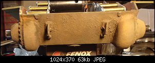

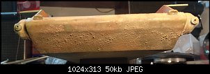

    Хотел немного, но не получилось, ванну тоже загрязнил

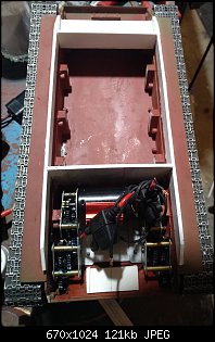

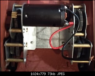

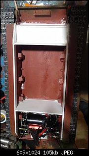

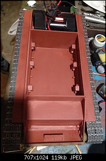

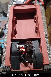

    Перебрал редуктора, поставил моторы помощьнее, (спасибо Григорию), установил на ванну

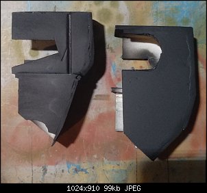

    Изготовил кожухи для них и припоял предохранители

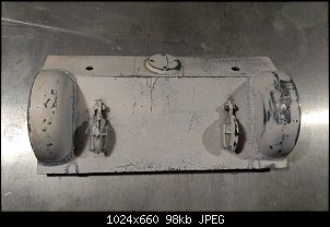

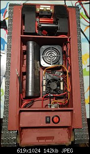

    Работа потихоньку продолжается, времени с приходом холодов стало больше. Уложил аппаратуру, вырезал кнопки.
