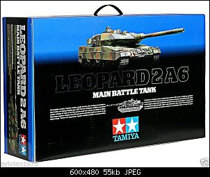

    Наконец-то дотянулись руки до модели. Модель достаточно редкая, наверное, это в первую очередь связано с ценой, на сегодня модель на Акселе стоит 789,95 Евро!
    Характеристики модели: -длина 684 мм.
    -ширина 237 мм.
    -высота 186 мм.
    -вес 4750 гр.
    Модель реально большая! Поставляется в красочной коробке.
