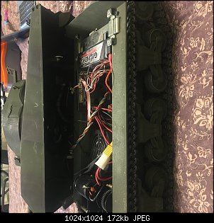

    Не забывайте, что к LiPo аккумуляторам прийдется покупать нормальную зарядку. В принципе её все равно прийдется покупать. По поводу разъёма TAMIYA: имеет одну особенность- окисление контактов. Рекомендую подумать о замене. Я использую XT-60. Если же переход на « Литиевые» аккумуляторы не смущает, присмотритесь к LiPo HV аккумуляторам. Большая емкость, небольшой габарит.
    Как пример размещение такого аккума в шермане:

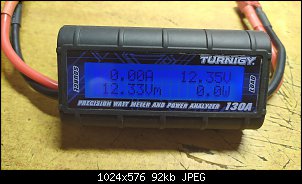

    390 сравниваем с каким БК? Каков размер и вес самрлёта? Это всё абстрактное сравнение. Подключите ваттмер к танку и будет понятен потребляемый ток. Это будет правильней чем гадать.
    О каком ваттметре вы говорите?
    Чтобы померить ток нужен АМПЕРМЕТР! Или тестер с режимом амперметра. В большинстве бытовых тестеров предел измерений до 10А и этого "за глаза" хватит для танчика 16-го масштаба, даже с 10 ватным динамиком включенным на полную мощность и заклиненными движками... Так что Boggart79 в данном случае прав.
    Кстати ток умноженный на напряжение, - это и есть мощность.

    О таком ваттметре Нажмите на изображение для увеличения.
ID:	21925 И в чём он прав? Что не уверен в токах у самолётов. Так он и не знает про какой я говорю самолёт. То, что танку 10А хватит я тоже не сомневаюсь
