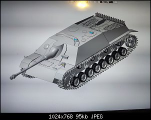

    И вот в мае 21-года,нашел на просторах интернета 3-D модель. Купил,скачал посмотрел на телефоне,вроде как похоже)
    Насколько помню модель была в размере 1:1 и имела много косяков как внешне так и в построении самой модели.

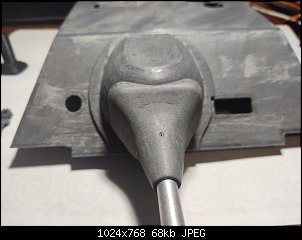

    Лешка нарисовал рубку целиком. Я напечатал. Результат не порадовал.

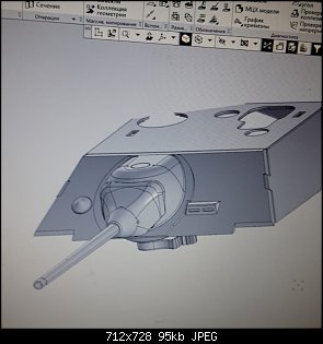

    Дальше все для меня было как волшебство.
    Потому что нарисовать такие детали, я не могу.
    Ну и общий вид рубки и орудийной установки.

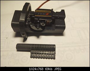

    Дальше пошла печать и подгонка деталей. Что то менялось , исправлялось, удалялось.
    Это различные откаты орудия. На самом деле тут не все, что нашел в телефоне. Решать приходилось много вопросов ,связанных в первую очередь с размерами модели.
    Также с тем, что на небольшом орудии нужно было установить три привода. Вертикальной,горизонтальной наводки и отката орудия.

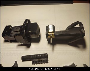

    1,143
    Подвижные детали орудийной установки, установлены на шариках. Держатся крепко,снимаются быстро. Я в восторге! Все получилось...
