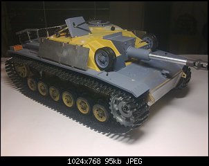

    Доброго времени суток пользователям и гостям портала!

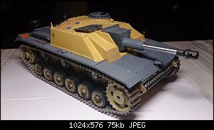

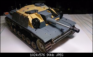

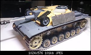

    Хочу предложить Вашему вниманию мою, так сказать спонтанную постройку очередной модели. После многих построек осталось много запчастей, которые ждали своего применения или мешка с мусором... Не хотелось изобретать "крокозябру". Но после диалога с сынулей была достигнута договоренность собрать "что то самоходное". Родилась идея собрать Штурмгаубицу, которая поддержалась моим "молодым танкистом". Была взята стоковая ванна от тайгеновской "L" трешки, верхушка с вырезанной рубкой (которая пошла для постройки STUG IV) от ХенгЛонговского третьего Штуга , оставшаяся ни у дел штуговская "сварная маска", аляписто-косячная рубка от конверсионного набора для постройки STUG IV, троечно-штуговские стоковые металлические ведущие а так же ленивцы и 2/3 оставшийся после отпила передней части четверочного ствола.
    Вклеил рубку и закрепил орудийную маску. Установил откат и подъем-опускание орудия от ХенгЛонговского STUG III (в голом корпусе изнутри рубки привязаться было не к чему) но все равно сделал. Перенесены выше поддерживающие катки. Переделан в рабочий нотек (сама "кепка" нотека теперь от Panzer IV - она самая правильная и с ней менее всего извращенного секса при переделке в рабочую)
    Обязательным пожеланием ребенка в постройке был "пулик рядом с пушкой" еще "балкон" на задок!
    Вообщем пообещал...
    Управлением стал Давно Высвободившийся комплект RX 18 с пультом (для пацана шести лет пойдет!)
    Ну и сами фотки:

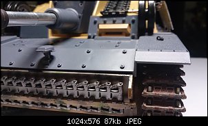

    "Балкон" собран, примерян и вот вот установится, а так же уже готовы и будут установлены шурзены рубки и... наверное сразу на покрас... (наворотов никаких больше не будет)
    Повторюсь: модель собиралась для сына и будет разъездной, поэтому изысков и "ню" не будет...

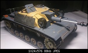

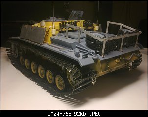

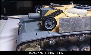

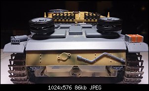

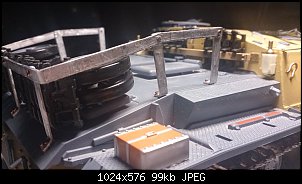

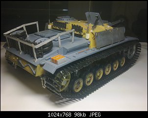

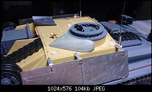

    Мои доработки по данной САУ: установлены экраны рубки, крепеж запасок и сами запаски спереди по обе стороны рубки (данный вариант установки был характерен именно для штурмовых гаубиц StuH 42 G), а так же вылеплен обтекатель ком.башенки - делал сам, чутка ошибся с размером по длине, ну и фиг с этим обтекателем, не суть...
    Удалил с середины задней части сердечник на который устанавливается антенна на HL танках и взяв такой же второй, поработав над ними и сделав их рабочими , установил HL-антенны (более заметны для ребенка) и приклеил эти конструкции на заднюю плиту рубки по краям. В целом вот что получилось:

    ЗдОрово!!!
    Малость напрягают антенны.
    Постоянный житель песочницы Аватар для Andrey X3
    31.12.2014
    Россия, Волгоград
    151
    Да меня кстати тоже напрягают малек, но когда мой сынуля чиркнул моськой об аберовские антенны моего Stug 40 G.... Другого варика пока не вижу, Поэтому на этой модели было сделано так в целях прежде всего из-за безопасности... Временная мера. Со временем поменяем, когда ребенок от радости перестанет бросаться на него "как лягушонок"
    Я думаю, что демонтаж, а именно замена на более вменяемые антенны, пройдет безболезненно.

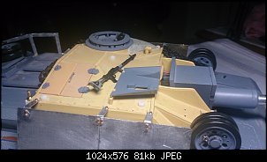

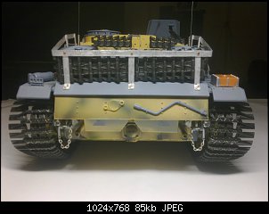

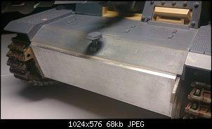

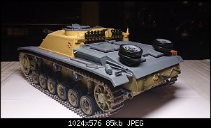

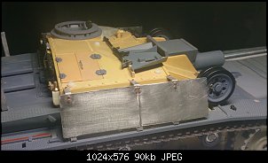

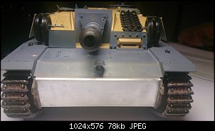

    Всем привет! Забыл совсем про предпокрасочные доделки, о которых говорил ранее: установил так называемый "балкон" на корму, сделал "рабочим" щиток пулемета и ... Еще срезал стоковые гайки с передней брони, сточил и сровнял с корпусом верхний бронелист, снял запасные траки и вместо них укрепил дополнительно еще один "бронелист" заготовленный ранее.

    Вот в таком окончательном виде "самоход" отправился в покраску.

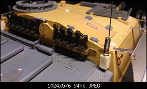

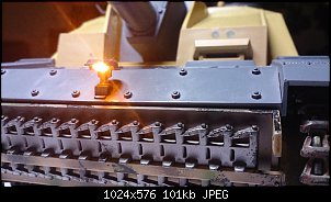

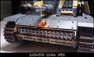

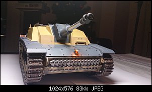

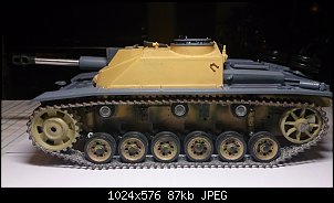

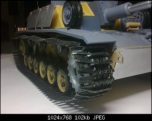

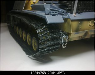

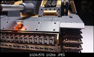

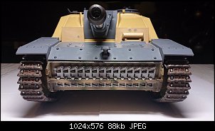

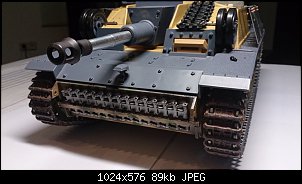

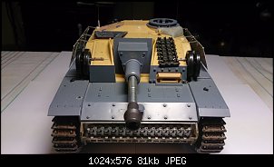

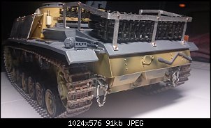

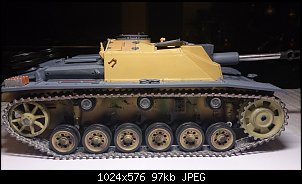

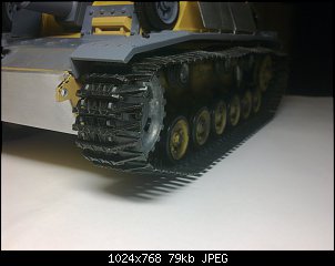

    Забыл сказать: приобрел по случаю гусли типа "winterketten". Не хотел повторить работу уважаемого форумчанина, но гусянки "прилипли" именно на эту модель. На StuH42G

    Cкладывалось впечатление, что именно их и не хватало...
    Последний раз редактировалось Andrey X3; 27.05.2015 в 07:51.
    Совсем качественно по другому смотрится трешка на этих гусях. Ничего зазорного в повторении не вижу. В оригинале же тоже машины на этих гусях были не в единственном экземпляре.
    Кстати обратил внимание, что на каждой гусенице своё направление зацепов. Помниться последний раз мы обсуждали, что гусянки эти пришли две одинаковые и при одевании их на машину зацепы были направлены в разные стороны. С одной стороны получилось по ходу движения, с другой - против движения.
    Если не секрет, где их заказывал?
    Последний раз редактировалось Andreyka; 14.05.2015 в 08:14.
    Заблокирован Аватар для Andreyka
    Mocква
    742

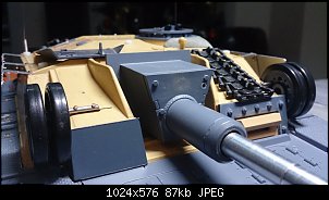

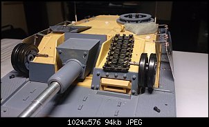

    Андрюх,со стволом что то надо делать.....У тебя ровный и тощий и похоже составной,а у натуры толстенький и на конус....И с длинной не все в порядке, натура покороче вроде....Посмотри видос,может пригодится http://www.youtube.com/watch?v=YZeFerI9YiI
    З.Ы. Что и отличает ШТУХ от ШТЮГА так это ствол.....Не ленись.....
    Последний раз редактировалось Andreyka; 14.05.2015 в 08:36.
    Лучше, наверно, вот это посмотреть http://www.youtube.com/watch?v=f8OtxGggehk - тоже самое видео, только без английского перевода.
    И, кстати, по моему реставраторы гусянки задом наперед поставили. Или я не прав?
    Пы.Сы. А работа тезки впечатляет!..
    Mocква
    742
    Зоркий глаз Петрович! Точно задом наперед.....А с переводом или без,до фени,главное ствол близко и подробно показан,можно ваааще без звука смотреть)))
    Пы.Сы. Он еще лучще может....
