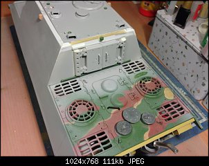

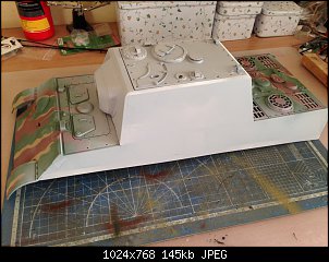

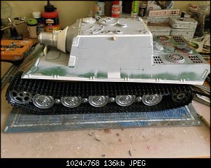

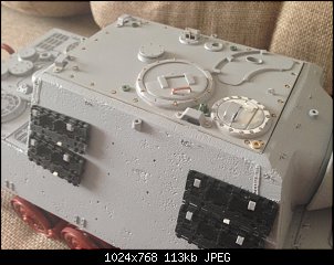

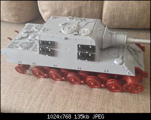

    Решился я как то "замахнуться" на самого крупного из немецких "Котиков" а именно на Тяжелый истребитель танков Ягдтигр.....Данная машина изготавливалась предприятием Nibelungen werk (Steyr-Daimler-Puch) в 1944-1945 гг и выпускался в двух модификациях: С ходовой частью конструкции Ф.Порше и К.Хеншеля Наш "Охотник" будет с подвеской Хеншеля. Ориентироваться будем на машину Х2 2 роты 512 Тяжелого батальона истребителей танков,на Апрель 1945 года...

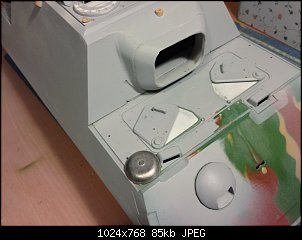

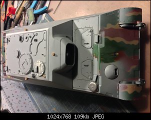

    Итак,так как максимально правильные чертежи были у ныне отсутствующей на рынке компании WECOHE,воспользовался ими для изготовления верхней части на базе ХЛ ,нижняя часть была приобретена фирмы Taigen Ведущие,ленивцы,и гуси ASIATAM,Редукторы Waltresons моторы Jamara 480 HS BB и конечно же система управления IBU2Pro.....

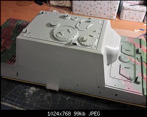

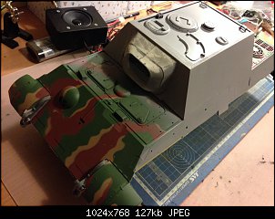

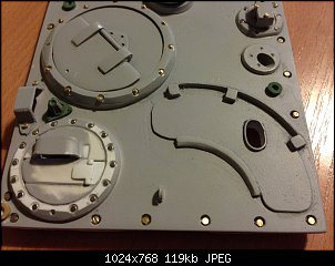

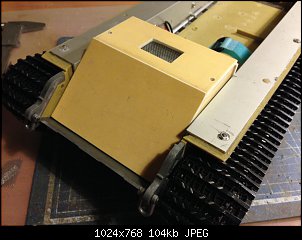

    Из листового пластика 2 мм изготовили рубку и удлинили корпус...

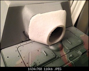

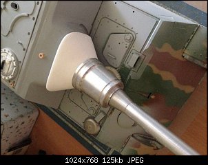

    Так же была отформована и перелита из пластика маска орудия из двух частей,изготовленная из железиума она весила 600 гр!!! Нажмите на изображение для увеличения.

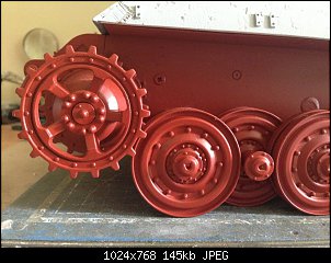

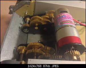

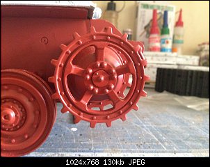

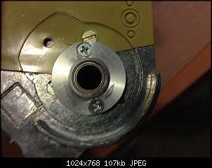

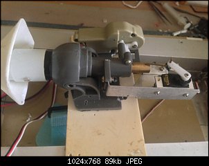

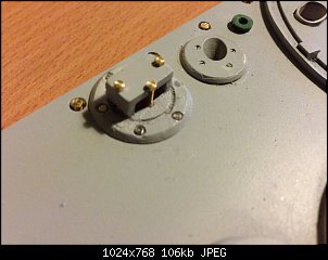

    Редукторы и хаб...

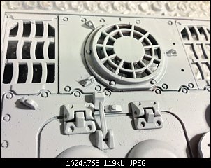

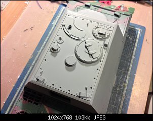

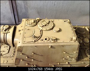

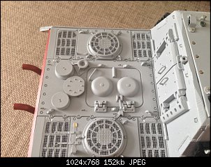

    Крыша рубки....

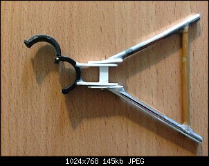

ID:	607 Походный держатель ствола...

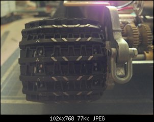

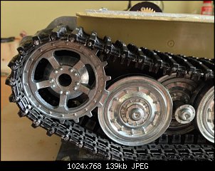

    Поздние гуси и ведущий

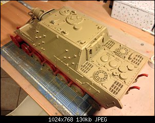

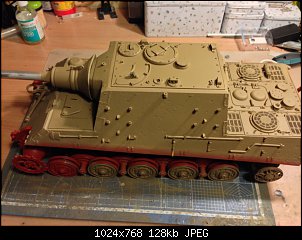

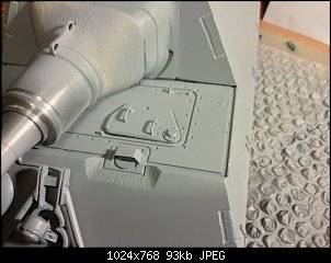

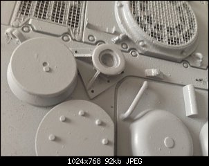

    Предварительная грунтовка..
    Почти аутентичный красный грунт
    Нанесена фактура катаной и литьевой брони,и несколько весомых мелочей...

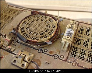

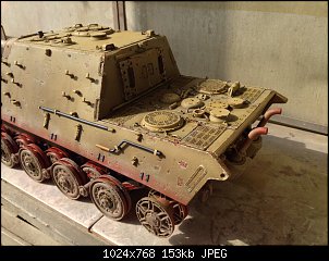

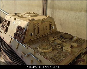

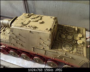

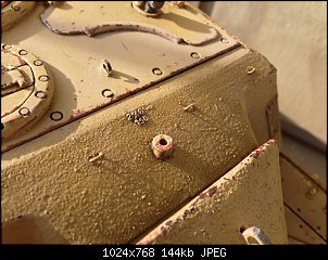

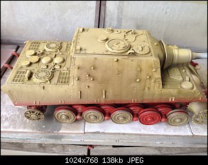

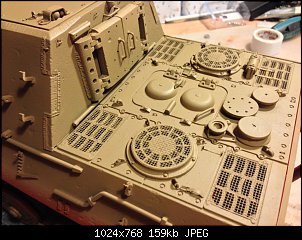

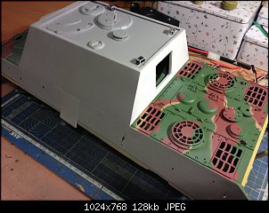

    Далее....Почти аутентичный грунт (Rot oxid) и Нанесение основного цвета,он представляет замес из Тамийских XF60,XF64,XF2,XF22...
    ATTACH=CONFIG]807[/ATTACH]Вложение 832Вложение 833

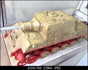

    Высветление с добавлением XF55...
    Вложение 834Нажмите на изображение для увеличения.

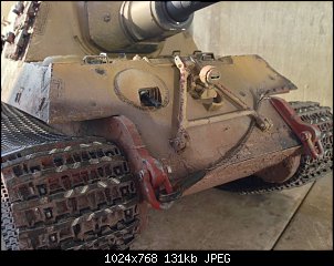

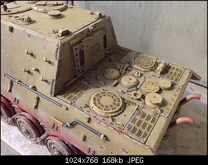

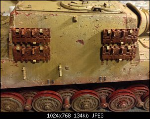

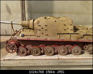

    После этого,смывки...

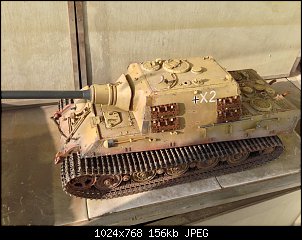

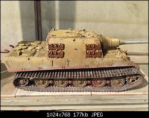

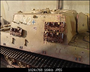

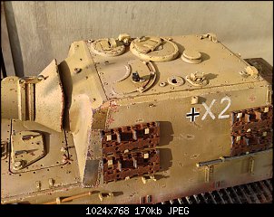

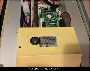

    Настало время "оживлять" танчик...
    Ну вот вообщем то и все.....Всем спасибо!
