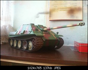

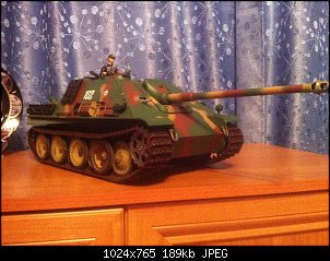

    Подарок мне коришь сделал совсем неожиданно ,Ягдпантеру в коробке подарил, давно хотел но ни как не получалось,был очень рад такому подарку , СПАСИБО дружище Андрейка !!!!!!!
ID:	6243 , дело не терпело отлогательств , донэр есть Нажмите на изображение для увеличения.
ID:	6242, тем более у меня что то пантеры не идут и не едут .

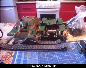

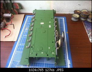

    Разбор полётов начат -Нажмите на изображение для увеличения.
ID:	6247, поставил балансиры Нажмите на изображение для увеличения.

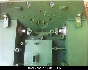

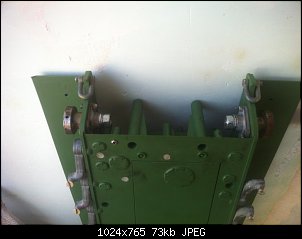

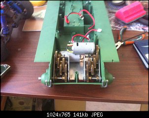

    Установка натяжных механизмов по обеим бортам -Нажмите на изображение для увеличения.

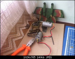

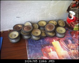

ID:	6250 , Редуктора старые добрые МАТО , крутят да ещё как -Нажмите на изображение для увеличения.

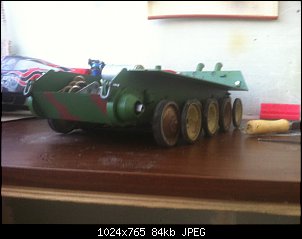

ID:	6251 , катки Нажмите на изображение для увеличения.
ID:	6252 , Нажмите на изображение для увеличения.
ID:	6253 ,,первый вид -Нажмите на изображение для увеличения.

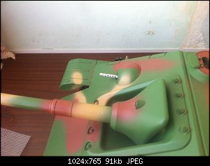

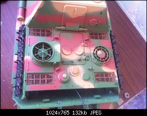

    Наклеил сетки на воздухозаборники и воздуховоды -Нажмите на изображение для увеличения.

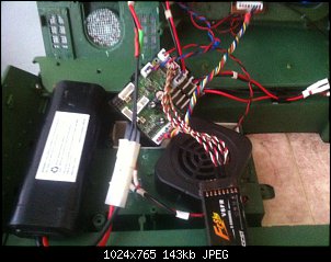

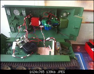

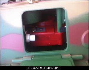

    Электроника ТК 22 правда звуки тигра Нажмите на изображение для увеличения.
ID:	6260 На фото видно что ТК 22 сбоку там была вырезана ребро жёсткости так и плата при скручивании верхней части танка к нижней как раз туда она и помещается , обшито место для платы кусочками линолеума ( единственное место в танке герметично ) , у редукторов плату невозможно поставить из за того что механизм опускания ствола то есть и пневмомеханизм именно туда и опускается . добавлен разъём мама папа на силовой провод с акума что бы свободно отключать крышку от всех проводов .

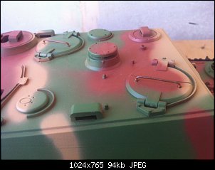

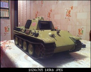

    Подкрасил немножко , цифры нарисовал ,пака так Нажмите на изображение для увеличения.
ID:	6261 . В планах откат , там сям, есть ещё над чем с ней поработать .
    2,036
    Молодец что стал публиковать,то заждался.Получается не плохо Жень,но камок надо перекрашивать,выбрать протатип и задуть как надо.Как понял металл колеса стоят,это красота.На свою пантерку все преобрести не могу,то туда то сюда надо.А так планов много как понял у тебя.С интересом жду продолжения.
    Женек, ну наконец и тут ты выложил свой труд. Танчик хороший получается. С интересом слежу за темой.
