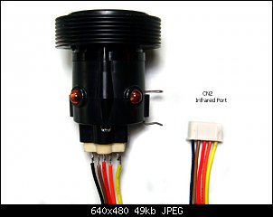

Подскажите может что то не так, приёмники работают на выстрел реагируют а вспышки нет!! Куда копать?!
Вас не смущает, что схемы к старому хенглонгу, а у вас тайген?
А 2х пиновый контакт запитан к вспышке? Проверяйте подключение. На шарикоплюе стоит размыкатель контактов в задней части, открутить его, выните и проверьте так замыкая его, есть ли вспышка. У меня было так. Шарикоплюй не замыкал его и вспышки не было. Подогнал в ручную и все заработало.
Не понял что за диод и как реализован выстрел? Родная вспышка тайген подключается без проблем, проблема может быт в шарикоплюе в этом концевике что замыкает кантакт.у вас что там стоит не пойму айрсофт или откат какой?
TSAL6100 Это ИК диод. А в спышке газоразрядная лампа. Чтоб увидеть как стреляет диод ИК, включите камеру в телефоне и увидите, но он не как не должен использоваться со вспышкой. ИК диод нужен для боев, а вспышка для пантов чтоб видели что ты стреляешь.
А грибок стоит?
Как понимаю у вас два танка? Оба тайген, вы делаете их с системой боя, так?

Грибка нет, приёмники я встроил в башню танка. Да их два, но на одном стоит откат со вспышкой(поэтому я и не мог сделать по аналогии. Вчера подсказали решение, сегодня спаял, появился звук, дергание и главное вспышка заработала, но правда совсем тусклая(это я увидел через телефон). На работоспособность со второй моделью проверю позже.

На самом деле "тамевский грибок" в котором спрятам фотоприемник это довольно сложная оптическая система с тремя степенями защиты от отраженного сигнала и от внешней засветки!
