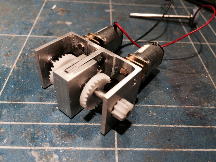

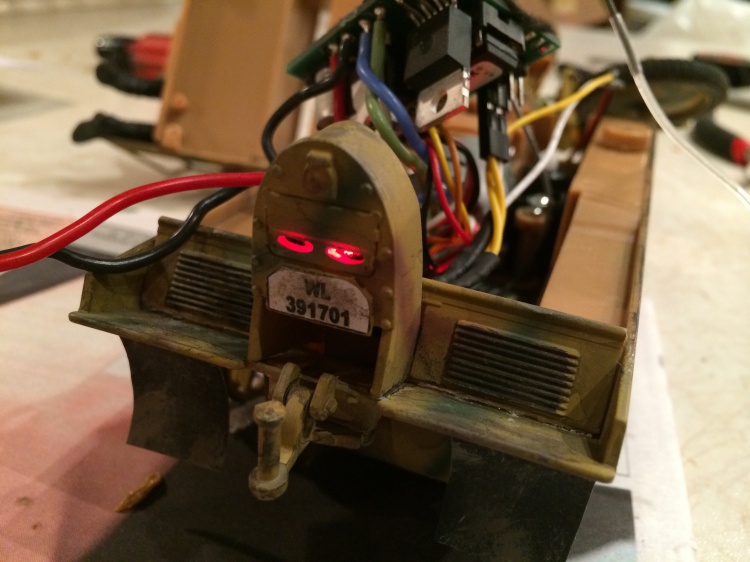

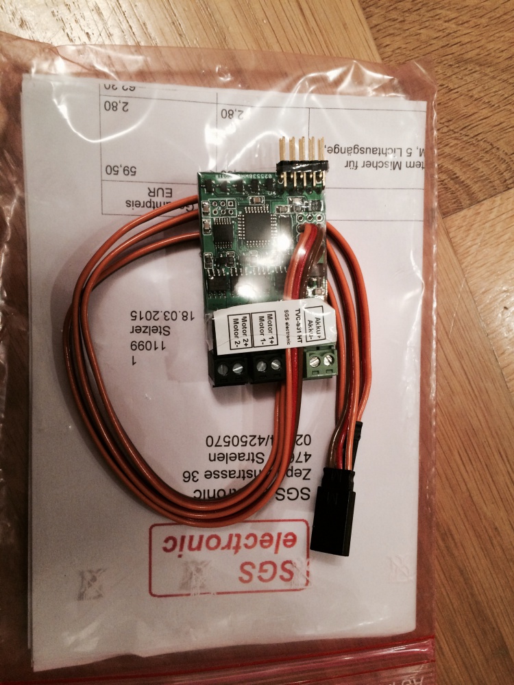

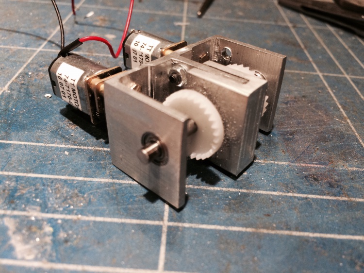

    Доброго вечера, господа!
    Работа над Sd.Kfz 2 продолжается. Так как маневренность этой модели на негладкой поверхности оставляла желать лучшего, то, перекопав интернэт, была найдена альтернатива оригинальной коробке передач с одним мотором - необходима коробка с двумя моторами - по одному на каждую гуслю. Но возник вопрос с управлением, так как была необходима плата, которая управляла-бы не только двумя моторами, но и ещё сервой поворота руля. И такое чудо тоже удалось отыскать - фирма SGS производит платы именно для полугусенечного транспорта и у нее нашлась плата необходимых (очень маленьких) размеров:
    С коробкой тоже всё не просто - её пришлось изготавливать с нуля, в чем мне очень помог человек необъятных талантов - коллега по хобби Юрий, изготовив этот ювелирный механизм за два вечера!
    Теперь дело за малым - припаять провода и оживить эту модель, чем я и займусь на этих выходных.

    Доброй ночи, товарищи моделисты!
    Вчера доделал Sd.Kfz 2 Kettenkrad и теперь он оборудован редуктором с двумя моторами. Управление и маневренность стали просто ФАНТАСТИЧЕСКИМИ!!! На паркете гусиницы чуть проскальзывают, но на поверхности с большим сцеплением радиус поворота стал очень маленьким.
